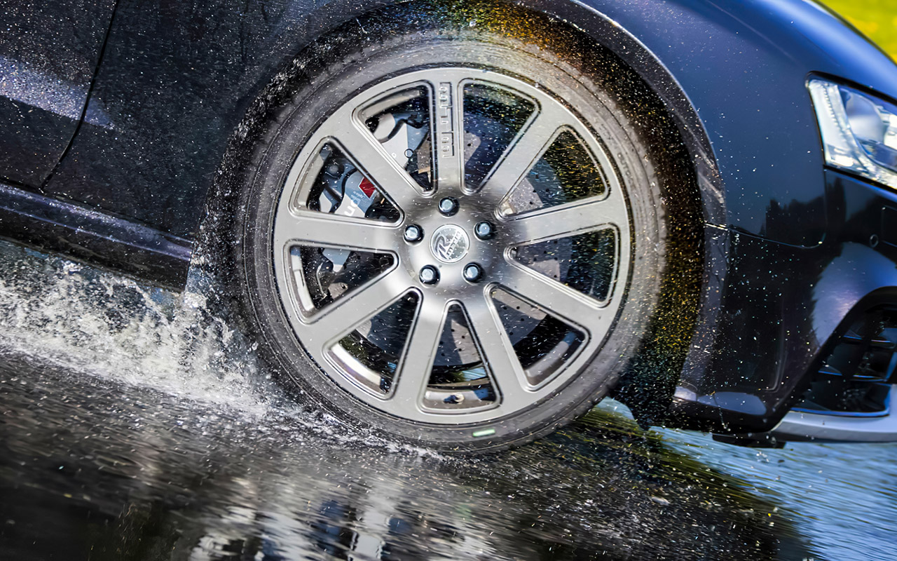

Большой диск и низкопрофильная шина – это красиво, но дорого в эксплуатации.
