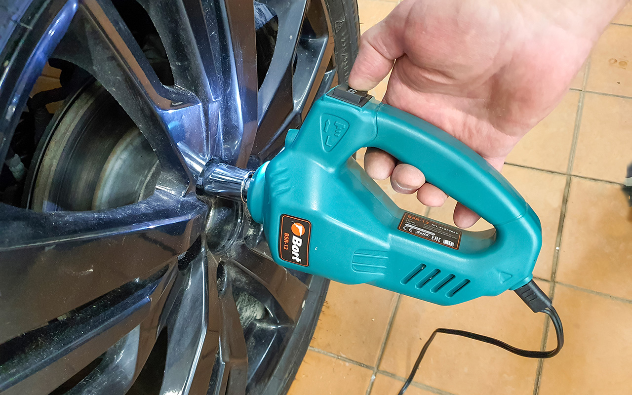

Компактные переносные гайковерты – этакая современная реинкарнация баллонных ключей. Такой инструмент удобен при самостоятельной переобувке автомобиля, когда требуется отвернуть-завернуть 16, 20 или даже 24 болта (или гайки), да и в дороге может пригодиться.
Использование гайковертов удобно тем, что отворачивать крепеж колеса можно на вывешенной машине. Большой момент инерции колеса, ступицы и тормозного диска приводит к тому, что гайковерт прекрасно освобождает гайку или болт, даже не пытаясь раскрутить колесо.

Разобрав ударную часть гайковерта Bort BSR‑12Li, обнаружили вылезшую ось крепления кулачка к маховику. Конец оси чертил по алюминиевому корпусу и тормозил работу устройства. На корпусе видны борозда и много стружки.
