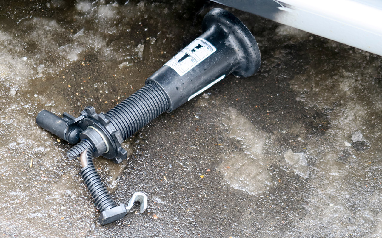

М‑да… Таких коротких испытаний у нас не было давно. Не успел поддомкрачиваемый редакционный Ларгус оторвать колесо от земли, как зрители загудели: гнется! Еще через несколько мгновений все вздрогнули: Ларгус свалился «с небес на землю». При этом пластмассовое изделие, именуемое домкратом для Гранты, развалилось на составляющие. Через пять минут аналогично повел себя домкрат для Весты. Имитировать какие-то сложные условия работы нам даже не пришлось.
Пусть даже домкрат не сломался полностью, а лишь погнул верхний винт, но автомобиль на нем всё равно не удастся опустить. Кривой винт не способен ввернуться в гайку.
Колесо автомобиля еще не успело оторваться от земли, а ведомый винт штатного домкрата Гранты уже начал кланяться…
Кромки зубьев храпового колеса, выполненного из пластмассы, срезаются стальной «собачкой» всего за один подъем автомобиля.
Надо полагать, что для игрушечного домкрата подходят только игрушечные автомобильчики. Осталось только объяснить это владельцам вазовских машин, не успевшим заменить игрушечные домкраты настоящими.

Нокаут – в первом же «бою»! А мы просто поддомкратили малолитражку… Так называемый домкрат для Гранты развалился на куски, явив миру «усиливающий» 9‑миллиметровый стержень штока из мягкой стали.
Повторяем заклинание – на сей раз с домкратом для Весты. Секунд 10 поддомкраченный автомобиль сохранял неподвижность, как вдруг рухнул в исходное положение. А если бы человек в это время менял колесо?

Штатные домкраты для Гранты и Весты. После заморозки у обоих погнулись штоки при попытке приподнять машину. В эксплуатации такие домкраты неудобны, отсутствует смазка рабочих поверхностей. Крепежные лапки деформируются при подъеме.
