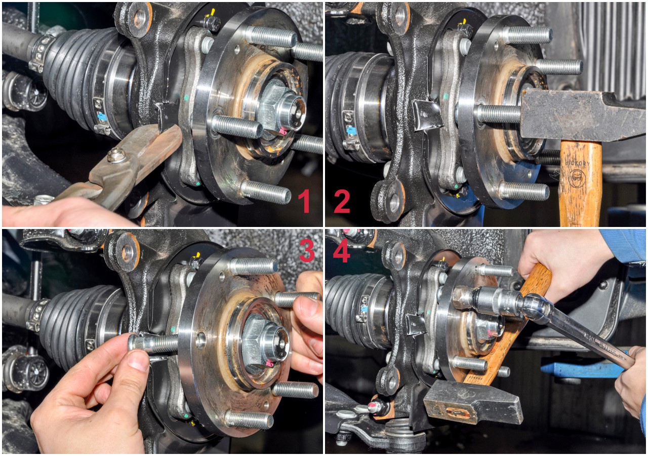

Чаще всего резьба шпильки выдерживает все издевательства, а губит соединение обрыв стержня. В гайке остается один обломок, а второй не выступает из тормозного диска. Такую шпильку надо заменить. И не верьте тем, кто говорит, будто бы надо снять ступицу (погубив подшипник!) и либо установить новую, либо, по крайней мере, забить новую шпильку. Это слишком разорительно, и поступать так есть смысл только если подшипник прошел больше 100–120 тысяч километров или начал гудеть.
В остальных случаях нужно снять тормозной суппорт и диск. На некоторых автомобилях помешает часть тонкого стального щитка – можно надрезать и отогнуть небольшой участок [1]. Далее выбить обломок шпильки [2] и вставить новую [3]. Запрессовать шпильку на место можно, заворачивая на нее колесную гайку, подложив несколько шайб или гайку большего диаметра [4].
Порядок замены шпильки крепления колеса.
Проблемой может быть большой наружный диаметр места под подшипник в поворотном кулаке. Это приводит к тому, что шляпка шпильки не проходит. Причем обломок-то обычно вынуть можно, а вот новая, с полной длиной – ни в какую. Тогда можно спилить часть шляпки на наждаке, болгаркой или просто ножовкой. На прочность соединения это не повлияет.
