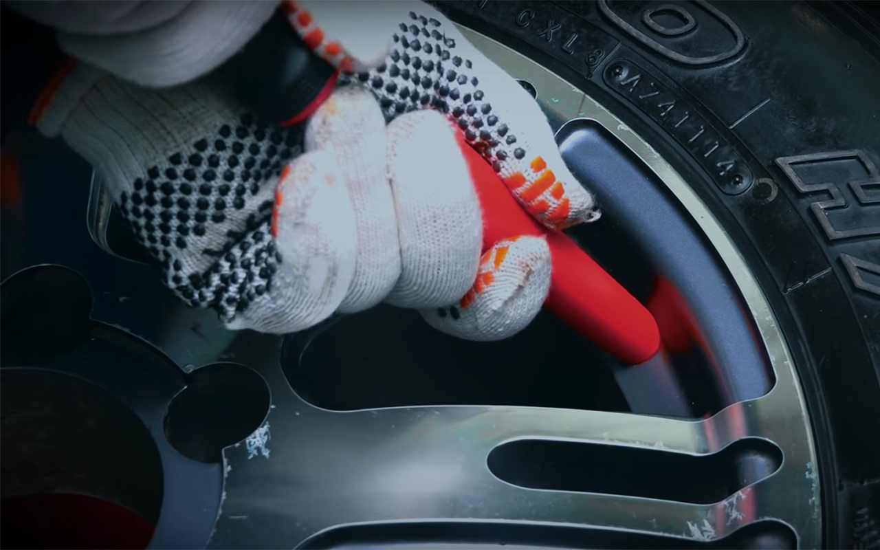

Для начала мы стравили давление. И теперь можем приступать непосредственно к работе. Процедура та же самая: наносим мыльный раствор вокруг вентиля, продеваем между ним и диском крючок, прихватываем вентиль и выдергиваем его. Вставляем новый в оправку с резьбой, смачиваем кончик вентиля в мыльном растворе, надеваем втулку и, прижав ее к диску, проталкиваем вентиль в отверстие. Тянем устройство на себя. Когда вентиль оказался на месте, выкручиваем резьбовую оправку. Остается только накачать колесо и убедиться, что мы все сделали правильно.
