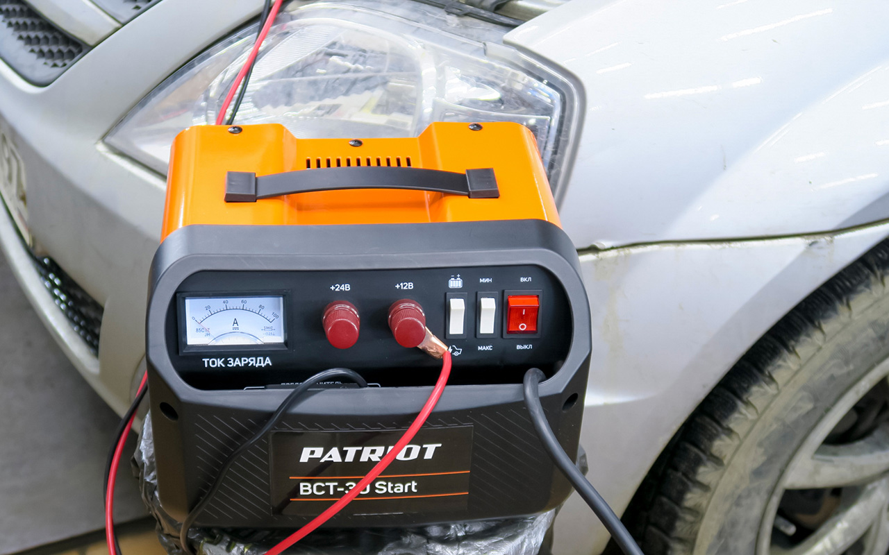

Patriot BCS-30 Start
 Заряднопредпусковое устройство
Примерная цена
8700 ₽
Пуск мотора рекомендовано производить только при подключенной штатной АКБ с «достаточным уровнем заряда». При сильном разряде нужна предварительная подзарядка в течение 15–20 минут.Инструкция неграмотная: тут и несуществующие единицы измерения типа А/ч, и картинка от другого устройства, похожего на Favourite EBC 550…
Приноровиться, нажимая на всё подряд, как-то можно – в режиме зарядника устройство работает. Но пусковые качества отсутствуют: при повышении тока до 111 А напряжение на его клеммах просело до 6,4 В. Понятно, что Ларгус, лишенный батареи, пускаться не захотел.
Рекомендовать не можем.
