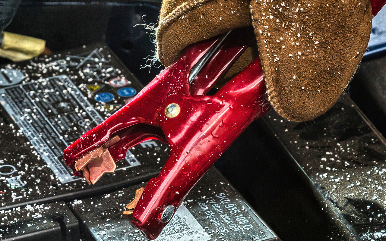

Пусковые провода – ищите донора
Пусковые провода сами по себе бесполезны, так как не являются источником энергии. Чтобы пустить машину с разряженной АКБ, необходим автомобиль-донор, владелец которого разрешит вам присоединить провода к своей батарее. При этом ваша штатная батарея может быть разряжена полностью.
Провода гораздо дешевле бустеров (комплект стоит 300 – 1500 рублей). Но основной недостаток большинства из тех, что встречаются в продаже, – отвратительное качество.
У многих проводов токонесущие жилы совсем тонкие. И часто – не медные. При попытке пропустить через них ток в несколько сотен ампер они нагреваются, шипят и отваливаются от зажимов-«крокодилов» (подробнее тут).
Единственный способ воспользоваться такими проводами – попытаться подзарядить разряженную батарею, не включая стартер. Но для этого потребуется время, хотя бы 10–15 минут. Владелец автомобиля-донора может отказаться ждать так долго.
Еще один общеизвестный недостаток большинства современных пусковых проводов – низкая морозостойкость. Зимой они зачастую ломаются как спички.
Поэтому есть смысл изготовить нормальные пусковые провода самостоятельно. Зажимы-«крокодилы» и провода можно приобрести в любом магазине электрики. Только провода должны быть толстыми – не менее 16 мм. Самоделки получаются тяжелые и выглядят не так эстетично – зато работают безупречно. Кстати, провода советских времен тоже были некрасивыми и негнущимися, но исправно выполняли свои функции.
