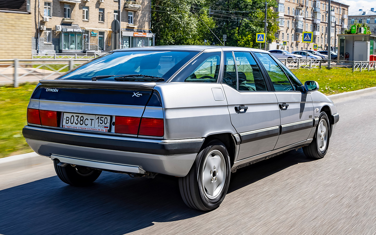

Сitroen ХМ, выпуск которого начали в 1989 году, – один из последних автомобилей марки, прославившейся еще в пятидесятых годах удивительной, сенсационной тогда гидропневматической подвеской. Клиренс хэтчбека, с которым мне довелось познакомиться, можно менять в пределах 160 мм. Заведует этими упражнениями рычажок справа от рычага коробки передач. Нижнее положение – машина почти ложится порогами на асфальт, верхнее – дорожному просвету позавидуют современные кроссоверы, да и некоторые внедорожники. В таком виде на изящном XM можно ехать туда, куда на обычном легковом автомобиле соваться страшновато, а то и просто страшно.
На гидросистему автомобиля «завязана» не только подвеска, но и усилитель руля и даже тормоза. Классического вакуумного усилителя тормозов нет.
Но всё это инженерное великолепие исправно работает, пока функционируют насос и его приводной ремень, многочисленные магистрали и бесчисленные клапаны. Слышал красочные рассказы владельцев Ситроенов про обрыв ремня и, как следствие, плавный, но неминуемый отказ всех гидравлических систем. Правда, ремень даже в дороге поменять, говорят, не сложно.
В общем, именно фирменная гидропневматика – радость и боль поклонников марки Citroen, гордость владельцев истинно французских машин и повод для насмешек их оппонентов.
Citroen XM: сам по себе
Но дело не только в удивительной подвеске. Citroen ХМ оригинален во всём! Истинно французский дизайн разработало истинно итальянское кузовное ателье Bertone. Вот уж действительно «зубило»! Так некогда называли нашу «восьмерку», но Citroen гораздо «зубилистей». Дело вкуса, конечно, но, по-моему, каждая линия приземистого элегантного кузова гармонична и куда осмысленней большинства причудливых изломов многих современных машин.
Узкие фары в начале 90‑х годов – очень модное решение.
Некая плата за оригинальную стилистику заключается в том, что довольно большая часть стекол передних дверей не открывается. Зато к ним идут воздуховоды: от торца приборной панели воздух проникает в двери и понимается к стеклам. Оригинально, к тому же очень полезно.
Хотя Citroen XM с колесной базой 2850 мм стал флагманской моделью марки, его сделали с практичным кузовом хэтчбек. Но и здесь всё небанально. За пятой дверью, над полкой стоит второе стекло, изолирующее салон от огромного грузового отсека. Примерно этого мне, кстати, всегда и не хватало в хэтчбеках. Всё гениальное просто: при открытой двери багажника в салон не проникает холод, дождь или снег. А при желании стекло можно поднимать и вместе с дверью.
