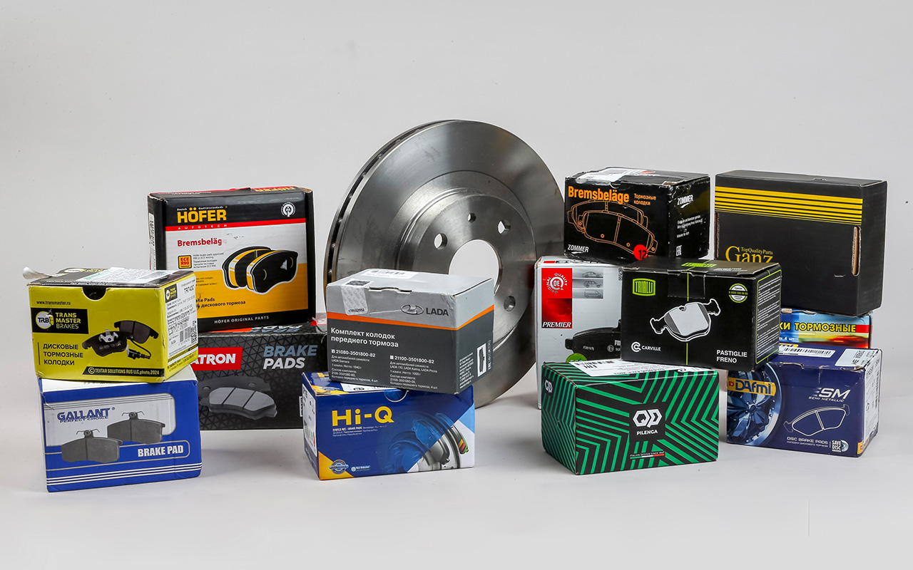

Передние тормозные колодки этого образца появились еще на ВАЗ‑2108, пережили всё «десятое» семейство и Приору, а теперь ставятся на Гранту.

Для испытаний мы купили 11 комплектов по цене от 380 до 4650 рублей, включая вазовский «оригинал».
