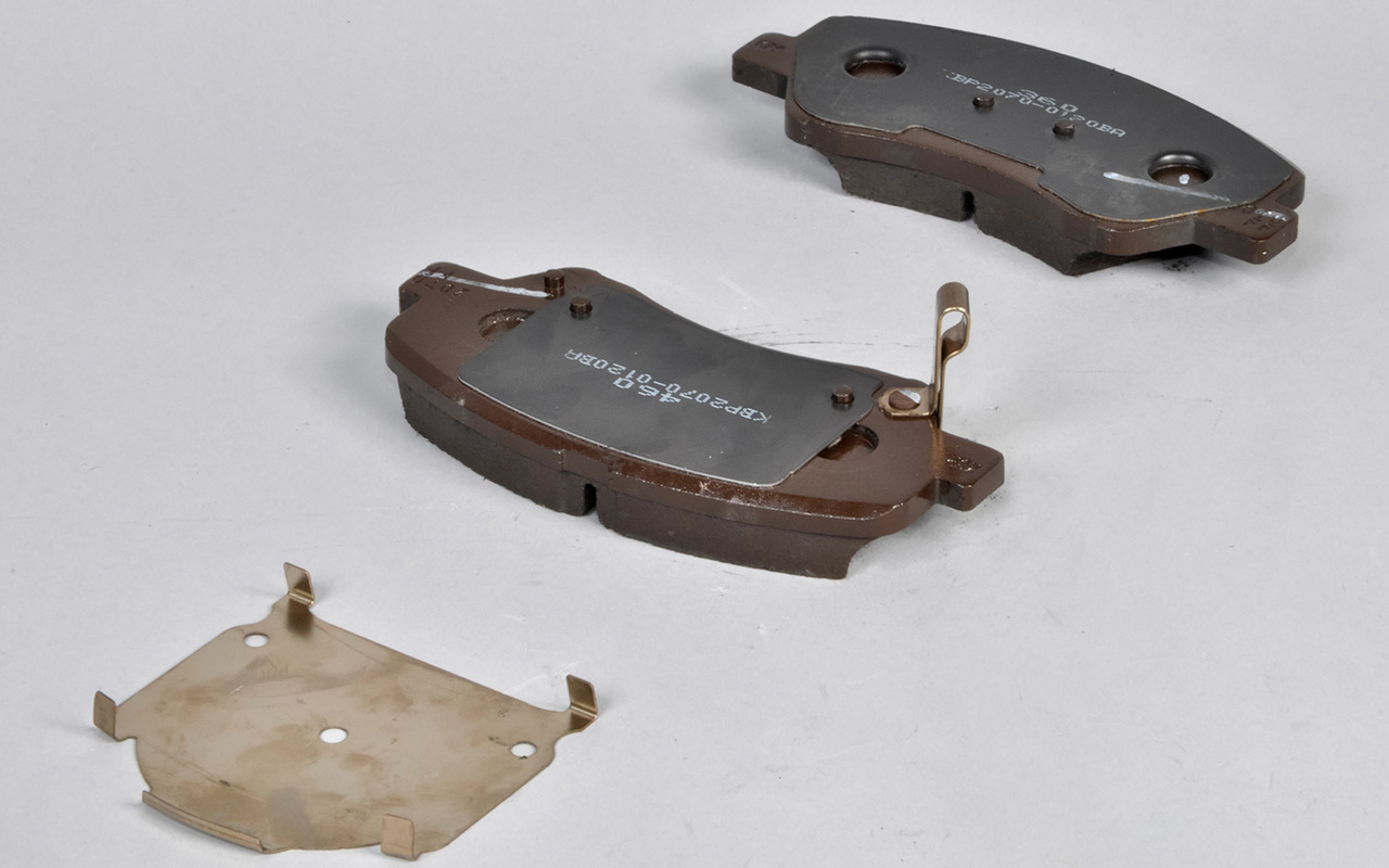

Почему тормозные колодки скрипят?
Причина любого звука – это колебания, вибрация. Когда при торможении колодки на доли секунды то и дело «прирастают» к диску или барабану, а затем срываются обратно, возникает неприятный звук. Для гашения подобных колебаний на нерабочие поверхности колодки иногда устанавливают противоскрипные накладки, а на рабочих делают скосы. Они сдвигают резонансную частоту колебаний в область неслышимого диапазона.
Другой способ – нанесение на рабочих поверхностях колодок одной или нескольких прорезей. Важно понимать, что изношенные колодки и сами по себе могут издавать характерный скрип – их следует немедленно заменить.
На поверхность колодок наклеены противоскрипные композитные пластины, устанавливается и металлическая пластина того же назначения. И вместе с тем стоит специальная пластина, которая умеет издавать пронзительные звуки. Правда, при полном износе колодок.
