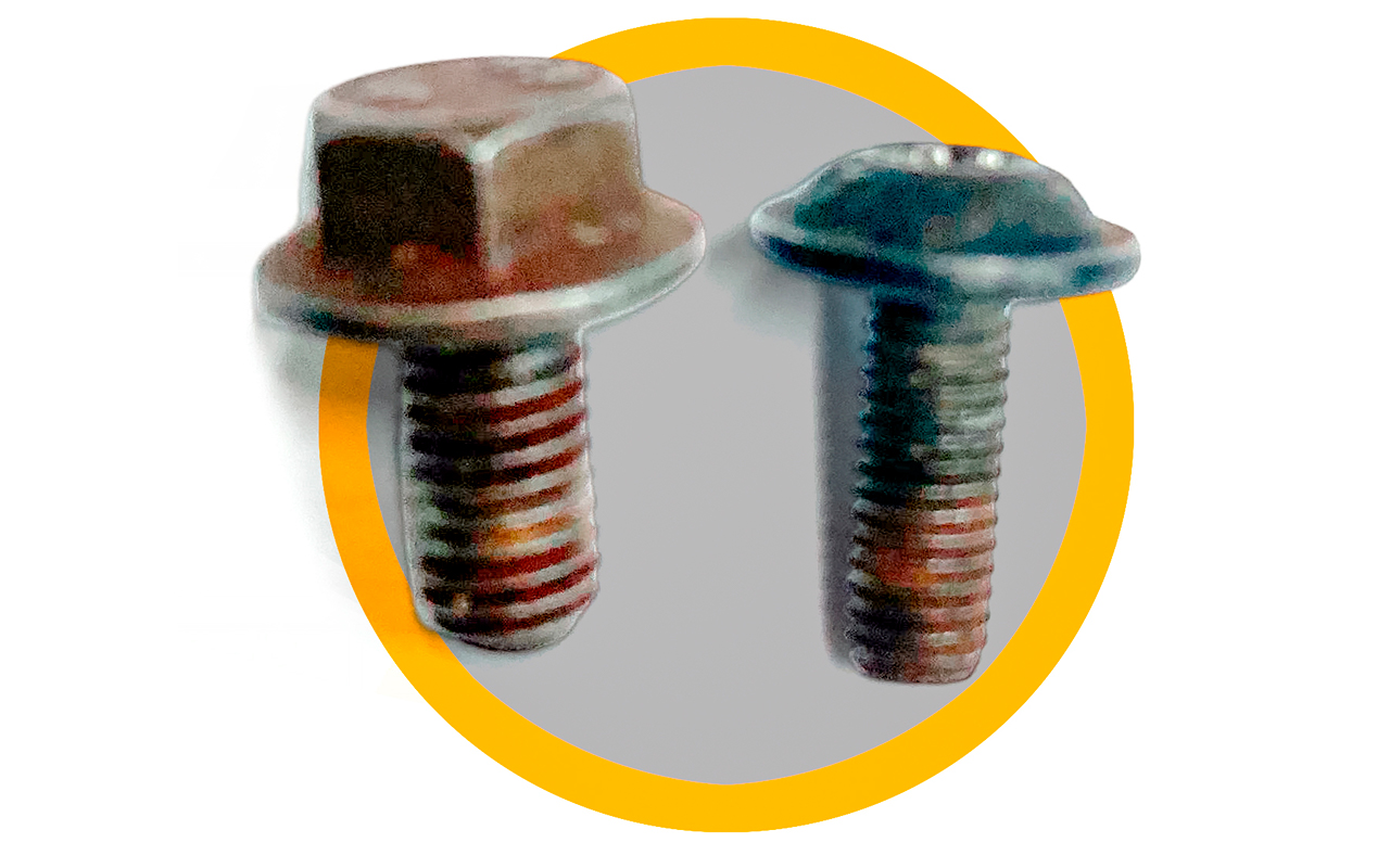

Поделюсь советом с теми, кто решил самостоятельно снять передний бампер на лифтбеке Skoda Octavia . Бампер к крылу крепится винтами М5×16 мм с головкой под звездочку ( Torx ). Открутить их очень сложно, так как мало места для ключа.
Поэтому советую после снятия поменять эти винты на болты с пресс-шайбой М5×12 мм, затянув их ключом с трещоткой.
Заменив болт с головкой под звездочку (Torx) на аналогичный болт с шестигранной головкой под ключ, вы облегчите себе дальнейшую работу.
