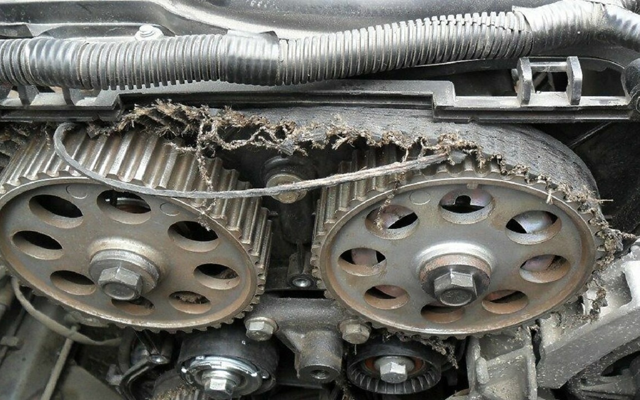

Причины обрыва ремней ГРМ
Старость
При оценке долговечности ремней нужно помнить о старении резины. Поэтому даже если пробег автомобиля совсем мал, зубчатый ремень привода ГРМ во избежание обрыва нужно менять согласно регламенту завода-изготовителя. То есть, обычно не реже чем раз в 6-8 лет.

Плохое состояние шкивов
При очень большом пробеге автомобиля без капитального ремонта или при его неграмотном проведении, у мотора могут быть очень изношенные зубчатые шкивы. Их зубья уменьшаются по ширине и высоте, а потому плохо взаимодействуют с ремнем. В процессе эксплуатации возможен подрез зубьев ремня и выход его из строя. Меняйте шкивы при их большом износе.
Долго ли проработает в паре с таким шкивом новый ремень ГРМ?

Попадание масла или антифриза на ремень
Ресурс ремня, выполненного из немаслостойкой резины, очень сильно снижается при попадании на него моторного масла. Такое возможно при течи масла через сальники коленчатого и распределительных валов. Может потечь муфта фазорегулятора. А еще залить ремень можно при неаккуратной замене масла.
Ремень, купающийся в масле, долго не протянет.
