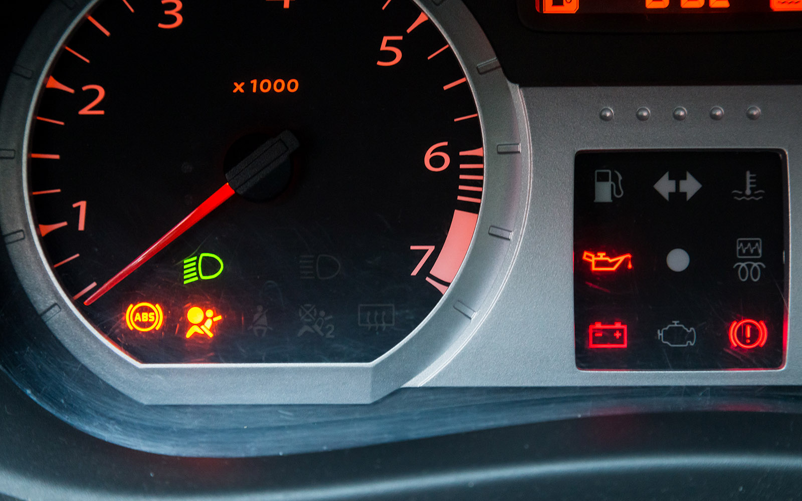

Не самым холодным зимним утром при пуске двигателя загорелся символ Check Engine. При этом бортовой компьютер Multitronics человеческим голосом сообщил об ошибке Р0130 – неисправность первого (управляющего) кислородного датчика.
На езде это никак не сказалось. Демонтаж кислородного датчика на Ларгусе с двигателем К4М возможен сверху, достаточно снять корпус воздушного фильтра. После замены датчика, обошедшегося в 1500 рублей, проблема исчезла.
