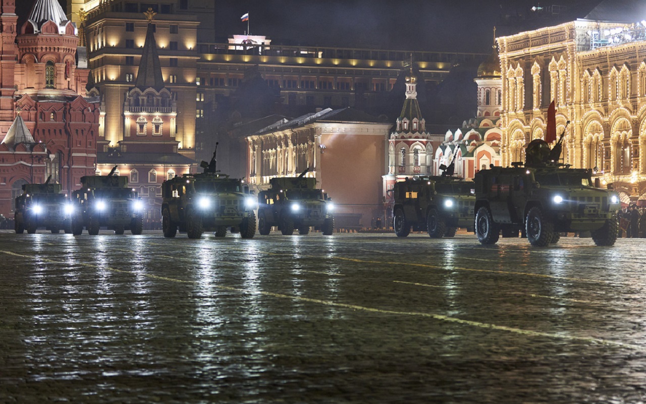

Главное отличие модификаций на базе К-4386, а именно такое обозначение носит семейство, – отсутствие рамы. В основе автомобилей лежит жесткий несущий бронекорпус с V-образным днищем.
К-4386 Тайфун-ВДВ. Максимальная скорость бронеавтомобиля – не менее 100 км/ч. Запас хода – 800 км.
