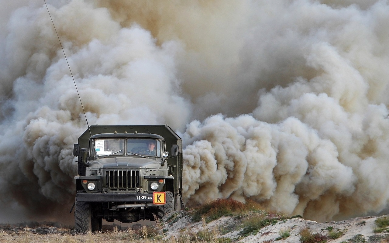

Еще один грузовик, без которого невозможно представить наши вооруженные силы, – Урал-4320 колесной формулы 6×6. Он стал наследником известного Урала-375 с бензиновым двигателем.
Урал-4320 – армейский долгожитель и великий покоритель бездорожья. Дорожный просвет – 400 мм, максимальная скорость – 85 км/ч.
Современные автомобили из Миасса оснащают дизельными агрегатами ЯМЗ мощностью 180-240 л.с., полноприводной трансмиссией с пятиступенчатой механической коробкой передач, двухступенчатой раздаточной коробкой с блокируемым межосевым дифференциалом.
Грузоподъемность автомобиля – 7-9 тонн. Главное его достоинство, перешедшее от машины с бензиновым двигателем, – фантастическая проходимость.
В армии Урал используют для перевозки личного состава и грузов, в качестве артиллерийского тягача, и, разумеется, на его шасси создается большое количество военной спецтехники.
