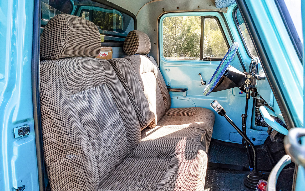

Кабина автомобиля доработана в стиле «народного тюнинга» – в частности, рулем и сиденьем от Волги ГАЗ-24-10.
В отличие от ГАЗ‑51 двигатель пускали ключом, а не педалью.
Рядом с рычагом коробки передач – рычаг управления подъемом самосвального кузова. «Цветочки» на рычагах – советская мода.
Педаль сцепления отнюдь не легкая, усилителя руля нет. Что в глубинке, правда, часто воспринимали достоинством – меньше причин для течей.
