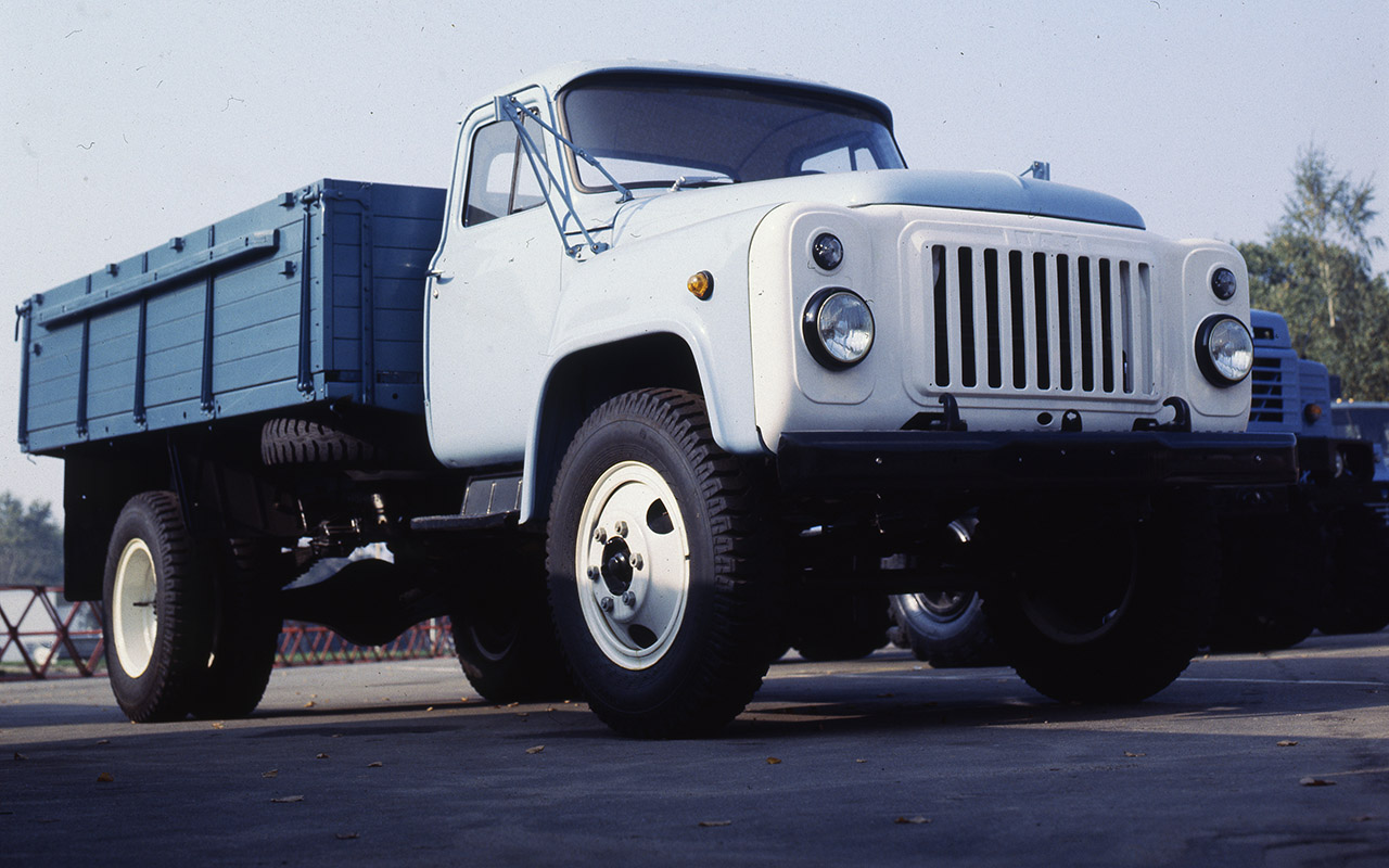

Кабину ГАЗ‑53 с большим ветровым стеклом ­создали в стиле американских машин второй половины 1950‑х. Больше всего горьковская кабина напоминала ту, что в 1959 году появилась на американских грузовиках International. Однако речь идет не о прямом копировании, а о сильном ­стилистическом влиянии.
Первым на конвейер в 1961 году встал ГАЗ‑53Ф – «гибридный» вариант с шасси и двигателем от ГАЗ‑51, но с некоторыми элементами перспективного ГАЗ‑53. Из этого автомобиля впоследствии вырос ГАЗ‑52. Такие машины, считавшиеся поначалу переходными, – со старым шестицилиндровым двигателем, с колесной базой 3300 мм или 3700 мм, – выпускали с 1964 по 1992 год. У ранних кабин подфарники располагались, как им и положено по названию, под фарами. Позже они переехали вверх и превратились в «надфарники».
Модернизированную унифицированную кабину ГАЗ‑53 и ГАЗ‑52 отличал передок с фарами под габаритными огнями. Эта стилистика рубежа 1960‑х сохранилась на много лет.
По проекту ГАЗ‑53 рассчитывали на 4000 кг груза. ГАЗ‑51 перевозил всего 2500 кг. Но сначала в 1964–1965 годах выпустили 3426 грузовиков ГАЗ‑53 грузоподъемностью всего 3000 кг. А в 1965 году в производство пошел уже четырехтонный ГАЗ‑53А. Базу увеличили до 3700 мм против 3300 мм у ГАЗ‑51. Раму и переднюю ось, по сравнению с прежним грузовиком, усилили.
Важное отличие ГАЗ‑53 от ГАЗ‑51 – амортизаторы в передней подвеске. У «пятьдесят первого» они были рычажными, на ГАЗ‑53 – телескопическими. Сзади вместо амортизаторов по-прежнему ставили дополнительные ­рессоры.
