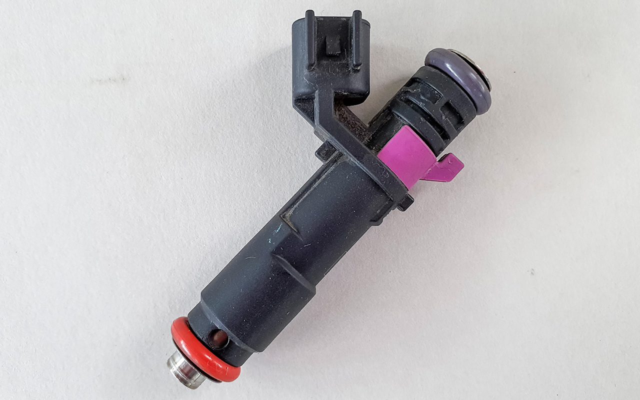

После коротких стоянок у Кобальта из парка «За рулем» стал троить двигатель.
Сканер показал пропуски воспламенения в четвертом цилиндре. Под подозрение попала топливная форсунка, так как после непродолжительной работы обороты приходили в норму.
Для проверки я открутил топливную рампу от впускного трубопровода, приподнял ее и подложил салфетки под форсунки. Создал давление в рампе, подключив напрямую бензонасос, и спустя некоторое время салфетка под четвертой форсункой стала мокрой от бензина.
Негерметичную форсунку заменил на аналогичную б/у за 700 рублей – при цене новой около 6000 рублей.
