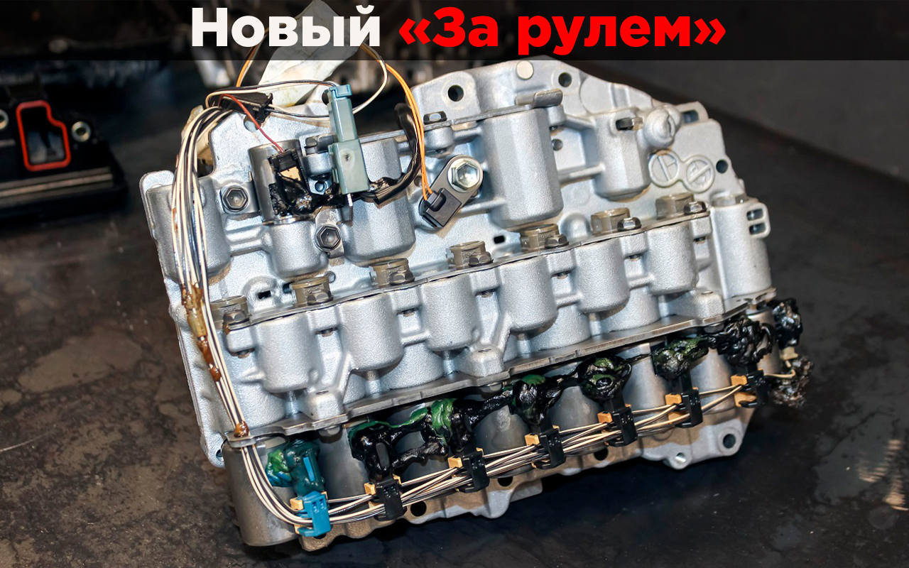

Гидроблок автомата Aisin AWF8G30

– Если не обслуживать коробку хотя бы раз в 50–60 тысяч км, первым пострадает дорогой гидроблок, забивающийся продуктами износа фрикционов. При слишком активной езде изнашивается даже многодисковая блокировка гидротрансформатора, фрикционная взвесь от которой попадает в гидроблок и в первую очередь загрязняет соленоиды. В незапущенных случаях обычно достаточно замены масла и промывки гидроблока.
Обновление масла производится путем двойной частичной замены или полной замены, которую самостоятельно, без опыта и знания нюансов, лучше не производить. Фильтр тонкой очистки с фетровой «гармошкой» мембраны крепится прямиком к масляному насосу внутри автомата. Так что меняется он только при полной разборке агрегата.
Для слива отработки нужно вывернуть сначала пробку, а затем пластиковую трубку-дозатор. А еще по прозрачности масла, вытекающего через эту переливную трубку при прогреве выше 45°С, оценивают его состояние.
