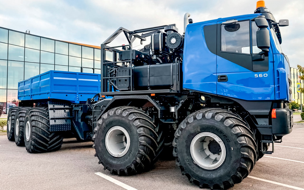

Вездеход АМТ 10×10
Первая – вездеход с колесной формулой 10×10.
Он сочлененный, на шарнире: на двухосной тележке размещена кабина и все агрегаты, на задней трехосной расположился кузов, вмещающий 20 футовый контейнер. При длине 13,1 м радиус разворота составляет около 13 м, что очень мало для машины таких размеров.
Снаряженная масса машины 25 т, полная – 56 т. Два передних моста рассчитаны на 10 т каждый, три задних держат по 13 т. Грузовик спроектирован для работы при температурах от –50 до +40 °C.
Вездеход АМТ 10×10
Кабина стандартная, Iveco, китайского производства. Широченные шины сверхнизкого давления внешним диаметром 1750 мм добавляют к ширине больше метра, что закрывает для АМТ 10×10 доступ на дороги общего пользования. Да и с максималкой в 50 км/ч он будет на них только мешать.
Двигатель Cursor тоже ивековский – и тоже из Китая. В спецификации для вездехода с 12,9 л рабочего объема сняли 560 л. с . Коробка передач – автомат Fast Gear.
В машине применена сложная гидропневматическая подвеска. По сравнению с рессорной она обеспечивает более мягкий ход и не проседает со временем. Но самое главное – умеет поддерживать раму в горизонтальном положении, компенсируя продольные и поперечные крены.
Сфера применения – любая работа в экстремальных условиях. Приличную автономность обеспечит бак на 800 л солярки. Гарантия – год или 30 тысяч км.
