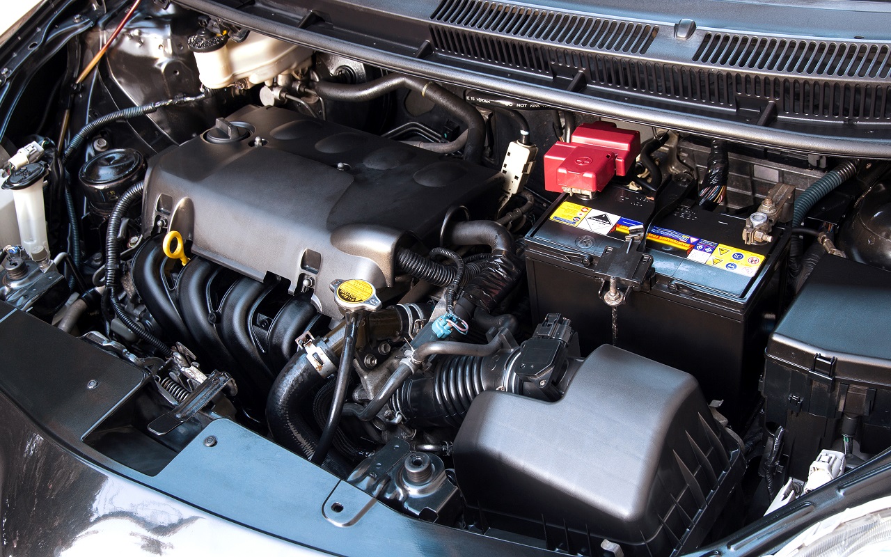

– Говорит ли поперечное расположение двигателя о том, что автомобиль – переднеприводный?
Ответ эксперта
Александр Виноградов , эксперт «За рулем»:
– Нет. Неверно и то, что при переднем приводе двигатель обязательно стоит поперечно. Есть примеры автомобилей с продольным расположением двигателя и передним приводом – скажем, некоторые модели Audi или наш Москвич‑2141.
А при поперечном расположении привод может быть и полным. А еще… задним! Так бывает у некоторых компактных спорткаров со среднемоторной компоновкой.
