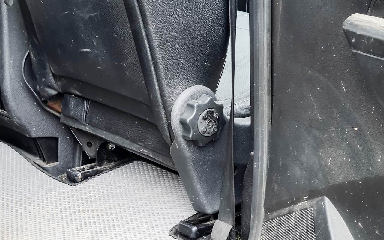

Часто раскладываю передние сиденья внедорожника УАЗ Патриот, чтобы спать в машине.
Со временем пластиковый барашек начинает проворачиваться на валу, а его замена помогает ненадолго.
Квадратную трубу сечением 10×10 мм забил на регулировочный вал сиденья. Пластиковый барашек просверлил в центре сверлом диаметром 10 мм и прикрутил к нему саморезами стальную шайбу диаметром 60 мм, затем напильником сделал отверстие квадратным. Надел барашек на трубку и защелкнул штатным фиксатором. По месту обрезал торчащую часть трубы и окрасил черной краской.
Ремонт механизма раскладывания сиденья с помощью профильной трубы.
Так выглядит готовый вариант.
