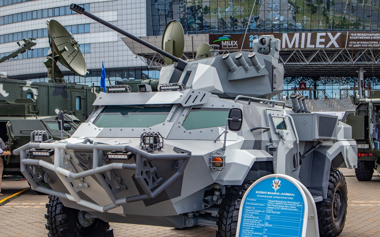

К уже перечисленным плюсам дистанционно управляемых комплексов вооружения в данном случае добавляется еще один. И существенный! Интенсивная стрельба из автоматических пушек не приводит к загазованности обитаемых отделений, что свойственно обычным башням. В качестве примера комбинированного модуля приведем белорусский пулеметно-пушечный Адунок БМ-30. На его борту автоматическая 30 мм пушка 2А42, спаренный пулемет 7,62 мм, дымовые гранаты 902В. Применяется на бронетранспортере Volat V2 (МЗКТ-690003) и разведывательно-дозорной машине Кайман. Можно встретить Адунок и на российской технике, в частности на системе ПВО Рать.
Белорусский комбинированный модуль Адунок БМ-30 установлен на разведывательной машине Кайман.
Особенностью модуля является захват и автоматическое сопровождение целей, а также возможность дистанционного подрыва снарядов. Последнее свойство бесценно при борьбе с дронами.
