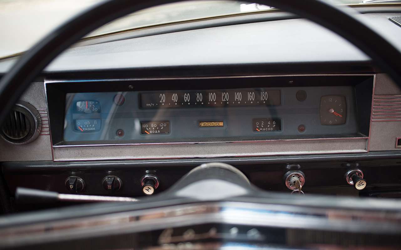

Стильный спидометр
Первые «двадцатьчетверки» отличались необычными спидометрами.
Вместо стрелки на ранних ГАЗ-24 ползала вдоль шкалы лента, натянутая между двумя катушками.
Но! К сожалению, оригинальность поселилась на Волге вместе с ненадежностью, а потому ленточная конструкция вскоре уступила место обычной стрелочной.
