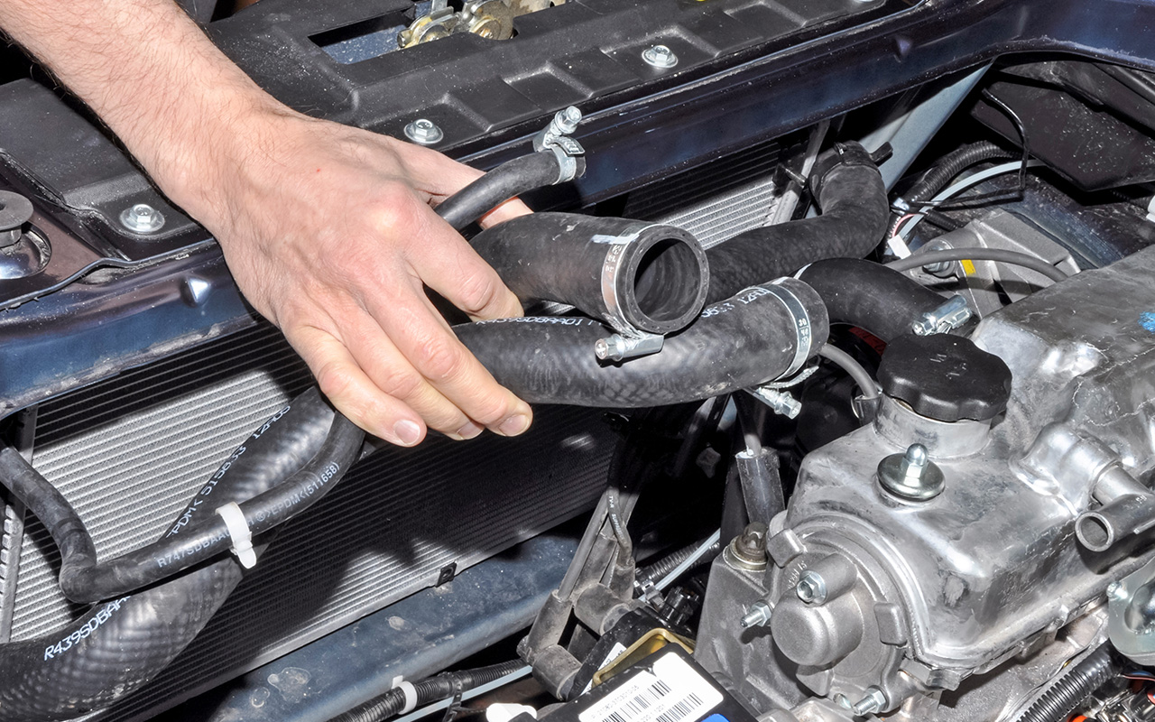

– На старой иномарке потек шланг радиатора. Как оперативно найти качественную замену?
Ответ эксперта
Алексей Ревин , редактор журнала «За рулем»:
– Самой надежной заменой будут силиконовые шланги отечественных производителей. Проведенные нами тесты на устойчивость к высоким и низким температурам, а также выявленная высокая механическая прочность благодаря пяти слоям корда позволяет однозначно рекомендовать их.
Патрубки диаметром побольше можно взять от УАЗа или Газели, потоньше – от машин ВАЗ. Шланги иномарок порой имеют довольно вычурную форму. Повторить ее можно, разрезав купленный шланг и вставив в нужные места отрезки трубы.
Хомуты рекомендую применить пружинные. Тот же способ ремонта подходит и для шлангов отопителя.
