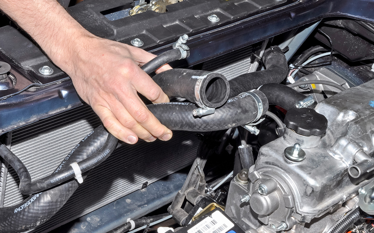

Наша экспертиза посвящена выбору нужных шлангов на примере Лады Гранта. Мы закупили подводящие шланги радиатора 12 различных производителей. Именно подводящие мы выбрали потому, что они – самые горячие: жидкость еще не охладилась в радиаторе.
Но главное – мы взяли изделия из разных материалов. Вариантов два: либо силикон, либо EPDM (англ. – ethylene propylene dien monomer) – этиленпропилендиеновый мономер, иными словами – синтетический каучук.
Некоторые из них продавались только комплектами – подводящий и отводящий шланги радиатора. А один из производителей предложил полный набор шлангов системы охлаждения. Это сказалось на стоимости приобретенных образцов.

При покупке рекомендуем осмотреть шланг. Не должно быть расслоений по линии корда, каких-либо выпуклостей, вздутий и вообще неоднородностей по длине и диаметру. По поверхности не должно быть посторонних включений и надрезов либо трещин.
