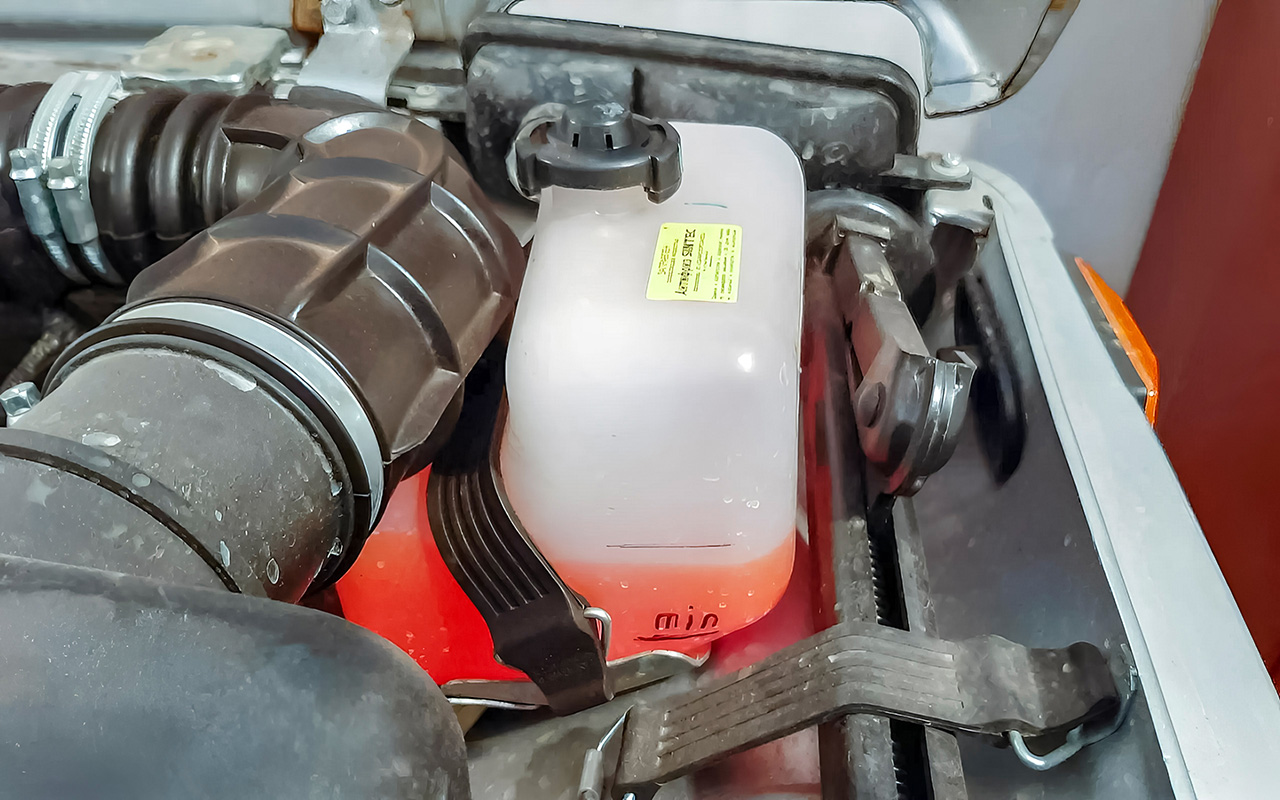

Пружинные хомуты
Давно замечено, что даже хорошо затянутый хомут при старении шланга и сильных перепадах температур начинает позволять жидкости подтекать. Особенно этим славятся весьма текучие охлаждающие жидкости. Поэтому появление пружинных хомутов, которые всё время поджимают соединение шланга с патрубком, явилось настоящей революцией.
Такой хомут при всех температурных деформациях шланга, подобно питону, всё сильнее и сильнее обжимает соединение. Недостатков у пружинных хомутов всего два – автолюбителю при ремонте их неудобно снимать и трудно ставить. Некоторым удается это сделать с помощью ненормативной лексики и обычных пассатижей, но лучше использовать специальные щипцы. А если место установки хомута совсем уж недоступно, то помогут щипцы с «дистанционным управлением».
Пружинные хомуты нынче – самые массовые во всём автомобиле. На них собрана вся система охлаждения и зачастую почти вся система питания. Их же нередко используют для крепления пыльников рулевого механизма на рулевой тяге, что очень удобно – ведь тяги нужно вращать при регулировке схождения колес.
