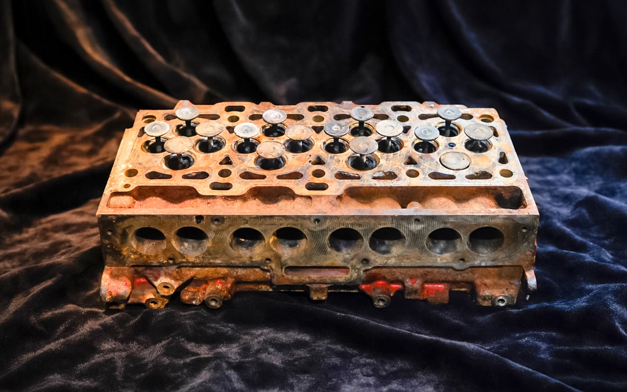

При выявленном индикаторным нутромером износе направляющих втулок их необходимо выпрессовать из головки и заменить новыми ремонтными, затем развернув их до нужного диаметра. Но бывают конструкции чугунных ГБЦ и без втулок (например, дизели Caterpillar, Cummins, JCB). Отверстия под клапаны расположены непосредственно в теле головки. Формально головка одноразовая, но выходы есть – например, подбор направляющих от другого двигателя. После этого нужно расфрезеровать отверстия, установить втулки, потом править или менять седла.
