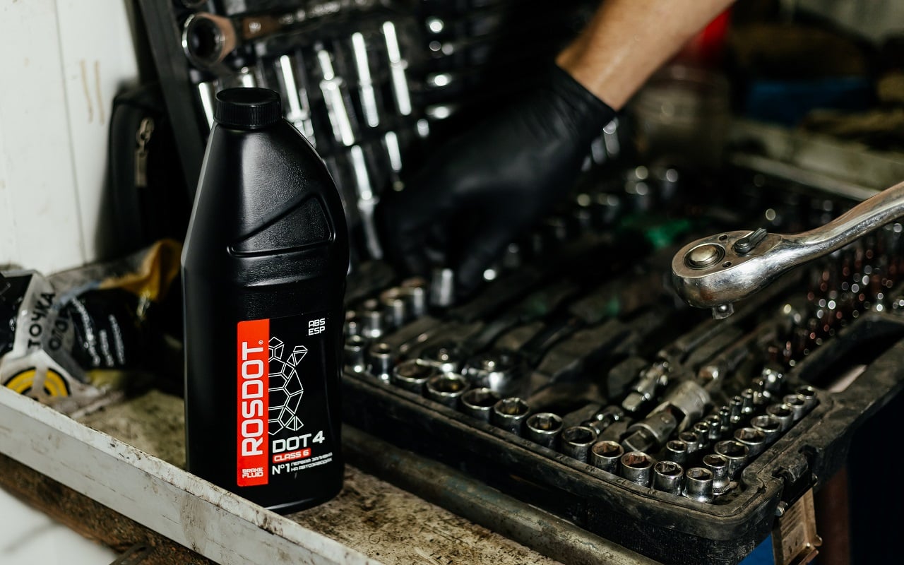

Тормозную жидкость ROSDOT DOT 4 Тосол-Синтез производит давно – с конца прошлого века. Она отлично себя зарекомендовала и поставляется на конвейеры российских автозаводов в качестве жидкости первой заливки. В 2010 году, в связи с ростом требований автопроизводителей, появилась более продвинутая жидкость – ROSDOT DOT 4 Class 6, которая тоже попала на конвейеры заводов «Автотор», Belgee и Geely и даже получила допуск для использования в автомобилях AURUS, которые перевозят в том числе и первых лиц государства!

Чем отличается жидкость Class 6 от «обычной» ROSDOT DOT 4?
Прежде всего повышенной температурой кипения. Напомним, что гигроскопичность – самая большая проблема всех гликолевых жидкостей: они тянут в себя влагу и резко теряют при этом высокотемпературные свойства. А при закипании жидкости из нее выделяется воздух. В системе появляются паровые пробки и… Остаться без тормозов – удовольствие более чем сомнительное.
Главное же отличие более современного состава – значительное, более чем вдвое, снижение вязкости при -40°C. Зачем это нужно? Чтобы обеспечить прокачиваемость жидкости по системе – с загустевшей жидкостью педаль тормоза станет тугой, а торможение – неэффективным. Очень важно в сильные морозы обеспечить надежную работу антиблокировочной системы и другой связанной с ней тормозной электроники: систем ABS, ESP, ASR, EBD, BAS, DSC и TCS и прочих. Клапаны современных ABS работают с высокой частотой (педаль не «пинается», как раньше, а мелко дрожит), и густая жидкость за ними просто не успевает. Получается, что важная электронная система безопасности может работать в морозы нештатно или вовсе отказать на скользкой дороге? Спасибо, не надо – с тормозами шутки плохи.

Поэтому, если ваш автомобиль оснащен тормозной электроникой – однозначно используйте современную тормозную жидкость ROSDOT DOT 4 Class 6, которая обеспечивает эффективную работу умных систем в любой мороз и прекрасно выдерживает перегрев. Если не оснащен – тоже используйте: получите солидный запас по температуре кипения и холодной вязкости. Благо, все жидкости на гликолевой основе взаимозаменяемы, и ROSDOT DOT 4 Class 6 можно заливать не только вместо DOT 4, но и использовать на замену старенькой DOT 3 – тормоза вашего авто будут работать уверенно и в жару, и в холод. Покупка баночки ROSDOT DOT 4 Class 6 раз в пару лет не будет разорительной. Экономить на тормозах – слишком опасное занятие.
