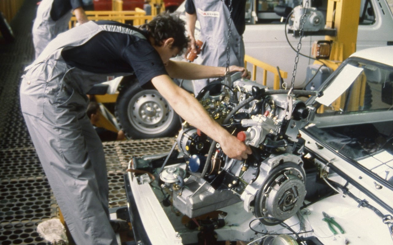

ВАЗ-2108: 1,3 л; 64 л.с.; 49,2 л.с./1 л
Двигатель ВАЗ-2108 стал в истории ВАЗ этапным
Первый двигатель нового тольяттинского семейства проектировали с минимальной унификацией по деталям с моторами «классики», дорабатывали и доводили до ума совместно с фирмой Porsche . И не зря! Агрегат получился современным, достаточно эффективным – 49,32 л.с./1 л, экономичным и надежным.
Поначалу, правда, случались отказы бесконтактной электронной системы зажигания. Но со временем эту проблему решили. Привыкли потребители и к ременному приводу газораспределительного механизма. Тем более, что самый популярный двигатель объеом 1,5 л  был не «втыковым» –  поршень в случае обрыва ремня не встречался с клапанами.
Вскоре появился мотор ВАЗ-21083 объемом 1,5 л, обладающий теми же достоинствами, но более мощный, развивающий 70 л.с. Правда, по формальной эффективности он был чуть хуже базового – 46,7 л.с./1 л.
