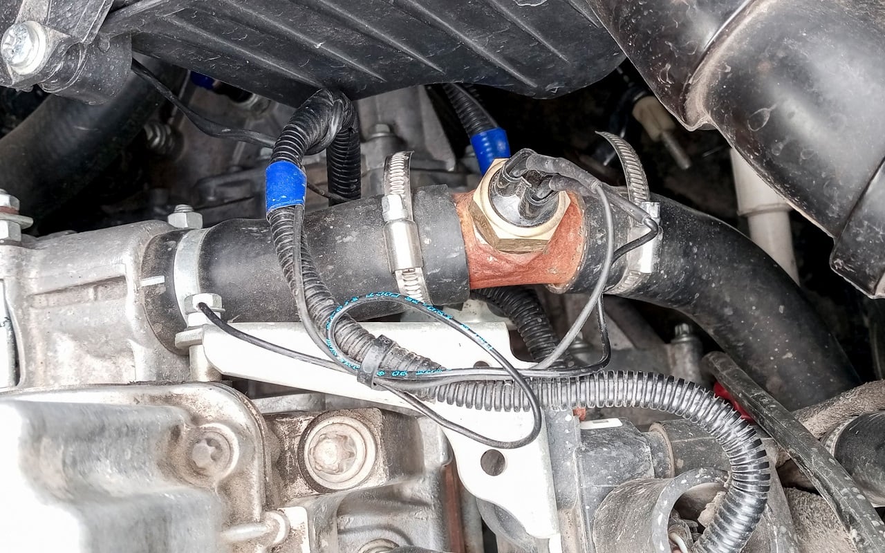

На рестайлинговой Гранте я решил эту проблему просто, без вмешательства в ЭБУ.
К трубе длиной около 150 мм наружным диаметром 33–34 мм приварил гайку М22×1.5 вокруг просверленного отверстия. Ввернул датчик вентилятора ТМ108 от ВАЗ-21074 с температурами 92/87 °С. Врезал трубу в шланг недалеко от термостата. Подключил датчик напрямую к реле включения первой скорости вентилятора.
Датчик вентилятора от ВАЗ-21074, установленный на автомобиль
Реле управляется по массе, поэтому одну клемму датчика подключил на массу, а провод от другой протянул на 86-й контакт реле вентилятора. Работой второй скорости вентилятора по-прежнему управляет ЭБУ через другое реле.
