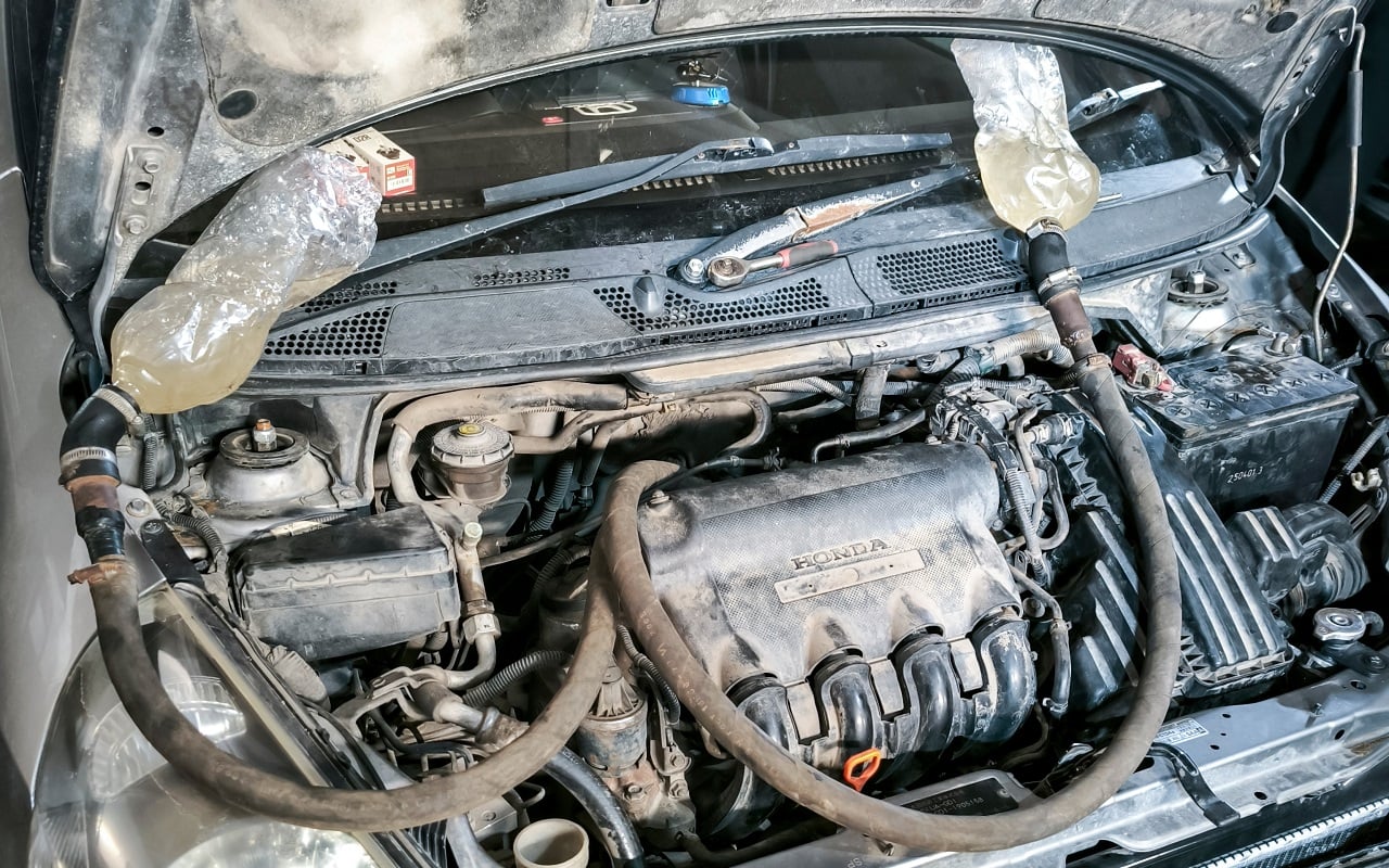

Предлагаю простой способ промывки радиатора отопителя.
Соединяем патрубки печки шлангами с двумя полуторалитровыми пластиковыми бутылками, как показано на фото.
Заливаем электролит для аккумулятора так, чтобы был заполнен радиатор и в бутылках остались воздушные полости. Поочередно поднимаем бутылки вверх, прогоняя содержимое через радиатор печки. Потом нужно дать отстояться и еще несколько раз повторить переливание.
Важно обеспечить герметичность соединений, чтобы не капать электролитом. И обязательно напоследок хорошо промыть всё водой. Способ проверенный, все, кто попробовал, остались довольны.
Приспособление для промывки радиатора отопителя
А. Габитов, г. Барнаул
