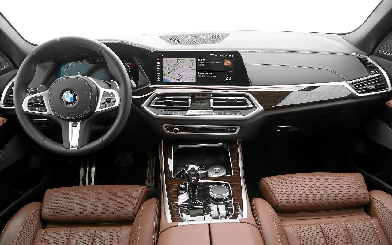

В салоне придраться, в общем, не к чему. Некоторые все же жалуются на слишком мягкий пластик (легко царапается) или слишком жесткий (скрипит).
