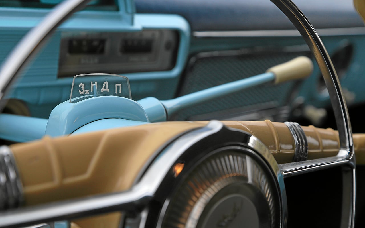

Чуть раньше Чайки автоматическую коробку передач получил и главный автомобиль СССР – ЗИЛ-111, предназначенный для обслуживания высшего руководства страны – членов политбюро ЦК КПСС.
ЗИЛ-111 оснащали двухступенчатой коробкой.
Машина получила двухступенчатый агрегат, скопированной с коробки 1952 года Power Flite фирмы Chrysler. Коробкой на ЗИЛ-111, как и на Чайке, управляли кнопками. Но немного другими.
На ЗИЛ-111, помимо кнопок Д, Н и З.Х., стояла кнопка П. Нажав ее, принудительно фиксировали первую передачу. Двухступенчатый уже явно устаревший автомат перекочевал и на ЗИЛ-114. Но позднее на эту модель и все последующие ЗИЛ ставили трехскоростные коробки.
Автомат по наследству от лимузина достался и мелкосерийному микроавтобусу ЗИЛ-118 Юность, позднее – ЗИЛ-119 и ЗИЛ-3107. Селектор в этих машинах стоял справа от водителя на капоте двигателя.
