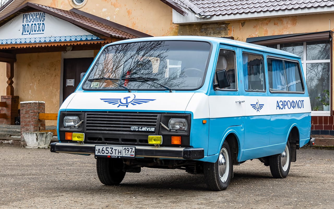

РАФ‑2203-01
12‑местный микроавтобус. По сравнению с РАФ‑2203, автомобиль получил в основном косметические изменения. В частности, новые наружные зеркала, подфарники, бамперы.

РАФ‑22038-02
Внешне отличался от предшественника решеткой радиатора. Часть автомобилей комплектовали фароочистителями и люками в крыше.
