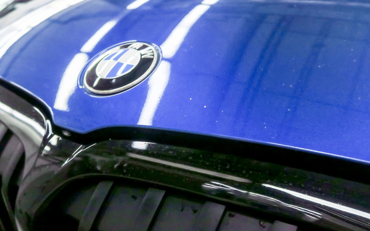

Лакокрасочное покрытие фирма BMW когда-то делала и прочнее. Сколы на капоте и передней кромке крыши появляются довольно быстро.
