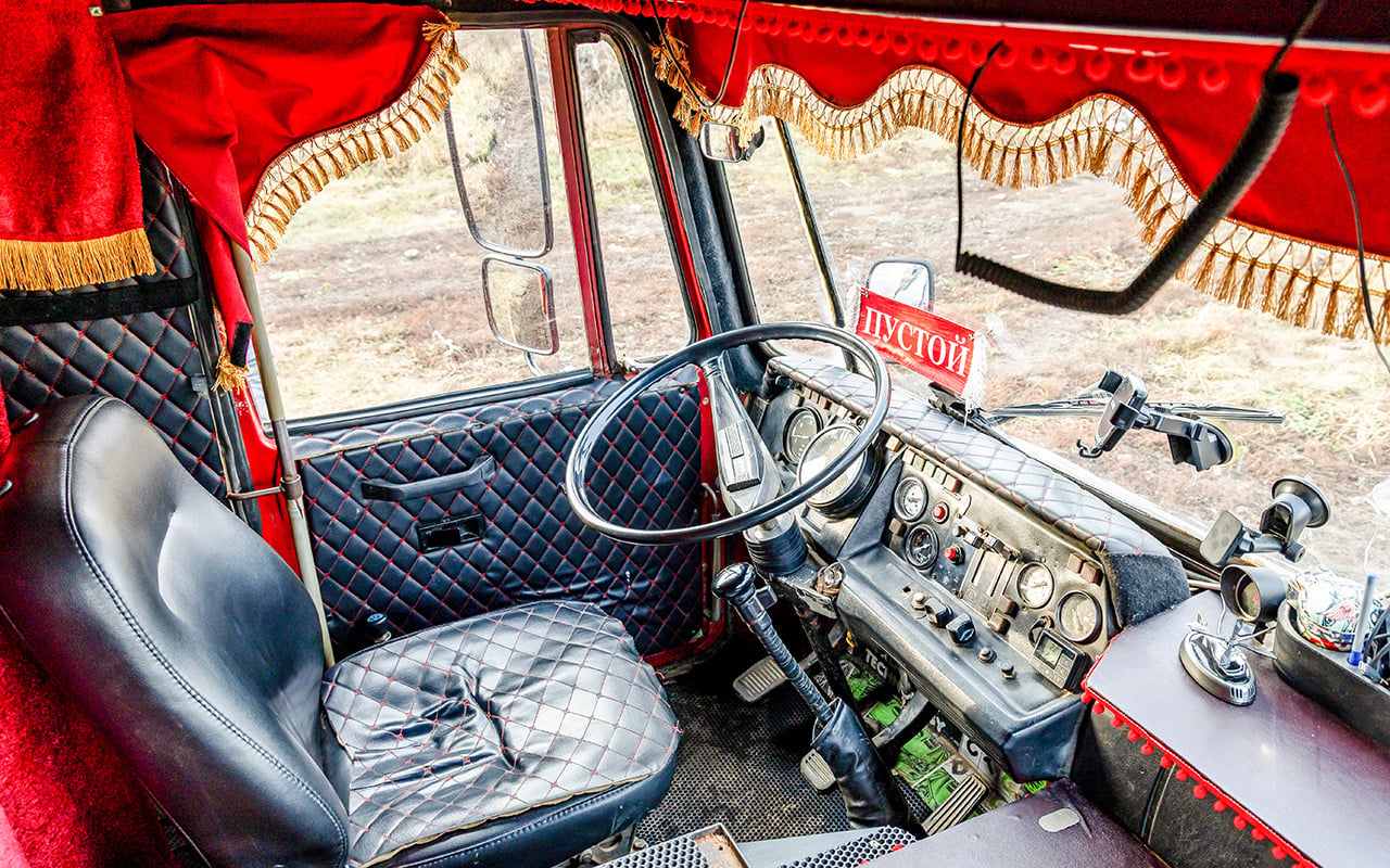

Забраться в кабину – целое искусство, требующее тренировки для правильного взаимодействия рук с поручнями, а ног со ступеньками. Спуститься, кстати, еще сложнее.
Но оказавшись, наконец, в кабине, чувствую себя вполне в своей тарелке. Просторно, светло, отменная обзорность, прекрасная печка, работающая от маслосистемы. Подпружиненное сиденье очень удобно, а руль и педали расположены так, что даже не самому опытному водителю не надо изучать акробатику и втягивать живот.
Да и управлять высоченной внушительной машиной куда проще, чем ожидал. Сцепление – легкое, с пневмоусилителем, как говорят опытные шоферы – с присоской.
Слева от спидометра – тахометр, справа – манометры пневмосистемы.
Посредине панели – управление отопителем кабины.
Передачи перебирать тоже не сложно – при том, что кулиса сделана разъемной, чтобы кабина поднималась максимально высоко, а дальше от кулисы к коробке идет тяга. Но по ходам и фиксации рычага Tatra напоминает обычные передне- или заднемоторные легковые автомобили, у которых тоже привод переключения тягами.
На Татре коробка передач пятиступенчатая, плюс раздатка – она же, по сути, делитель. Управляют им с помощью флажка на рычаге коробки. Повернул, нажал сцепление – включился повышенный или пониженный ряд, то есть «половинка» передачи.

Джойстик управления кузовом – от более поздней версии самосвала.
Тяговитость ожидаема, а вот то, что в кабине, несмотря на мотор-воздушник, не слишком шумно – удивительно. Видал (вернее – слыхал) грузовики и пошумнее. Причем с бензиновыми моторами.
Спецы говорят, что на более поздних версия Татры 815 руль полегче, хотя и здесь он кажется вполне приемлемым. Правда, я ведь просто покатался пару часов, а у тех, кто крутит баранку по десять часов в день, иной взгляд.
