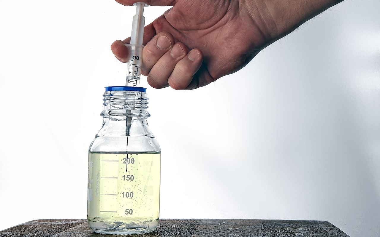

– Правда ли, что во времена СССР активно проводили эксперименты по добавлению в бензин воды?
Ответ эксперта
Алексей Ревин, «За рулем»:
– Исследования по впрыску воды во впуск авиационных двигателей проводили еще перед Второй мировой войной. Технология применялась на ряде немецких и американских авиамоторов. Целью было ограничение роста температуры в цилиндре, что снижало термонагруженность деталей и уменьшало риск возникновения детонации.
Определенный эффект был достигнут, но сложности с точным дозированием, борьбой с замерзанием воды и предотвращением коррозии привели к сворачиванию программы.
Советские автолюбители пытались подавать воду в карбюратор для повышения экономичности, но массовым опыт не стал.
За рубежом системы впрыска воды во впуск начали применять при появлении двигателей с турбонаддувом в 60–80‑х годах. Например, Saab выпускал заводской «кит» для дооборудования серийных моторов. Однако по всё тем же причинам вскоре от идеи отказались.
В автоспорте впрыск воды применялся в Формуле‑1 в 80–90‑х годах, но вскоре был запрещен регламентом.
