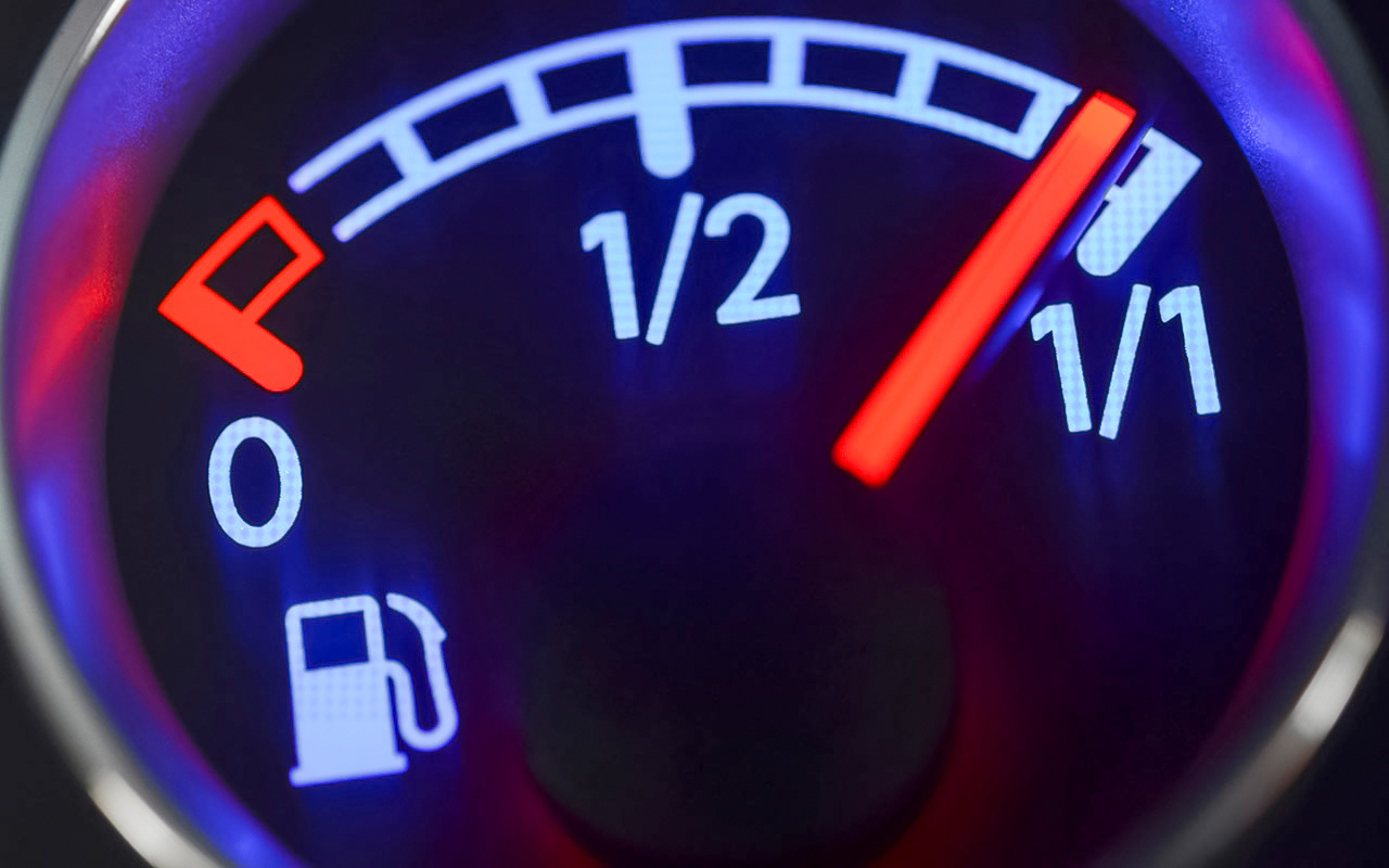

Заправил неполный бак – облегчил машину: а так можно сэкономить топливо?
Нет. Смотрите: 20 литров бензина весят примерно 15 кг, в то время как полная масса легкового автомобиля легко переваливает за две тонны. Всерьез рассуждать о том, что полпроцента разницы окажут какое-то влияние на характеристики машины даже не хочется.
