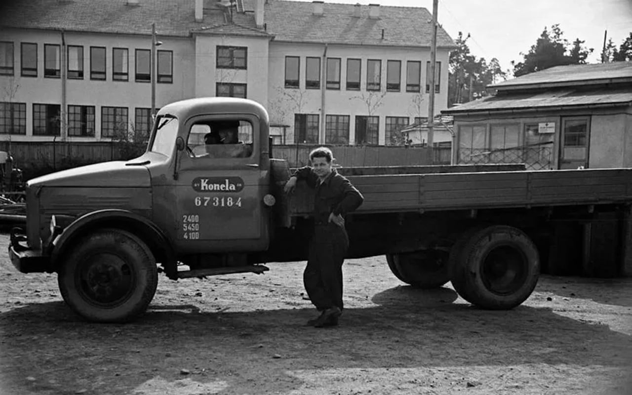

В Финляндии фирма Konela продавала широкую гамму советских грузовиков – от УАЗов до МАЗов. Часто на УАЗ-451 и 452, а также на ГАЗ-51 ставили удлиненные и с низкими бортами кузова. Делали и ГАЗ-51 с удлиненной базой и оригинальными кабинами в сочетании со стандартным передком.
Финский длиннобазный ГАЗ-51 с оригинальной кабиной.
Машинокомплект – шасси с передком ГАЗ-69, ГАЗ-51, а потом и ГАЗ-52 и ГАЗ-53, – серийно делали в Горьком. Шасси грузовиков – в частности, для производства автобусов. Завод на экспорт делал машины с форсированными до 80 л.с. шестицилиндровыми двигателями. На базе ГАЗ-51 в Финляндии предлагали и оригинальные самосвалы.
