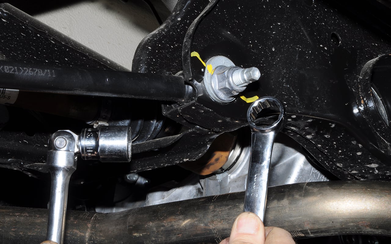

2. Сход и развал
Проверка геометрии установки колес – дело несложное и недорогое при наличии стенда. Цена от 2000 рублей, но, если у немолодой иномарки с независимой задней подвеской «закиснут» регулировочные болты, то сумма может быть больше на порядок.
Развальный болт нового автомобиля Renault Duster. А через несколько лет это будет ком ржавчины. Самостоятельно открутить его будет очень сложно.
