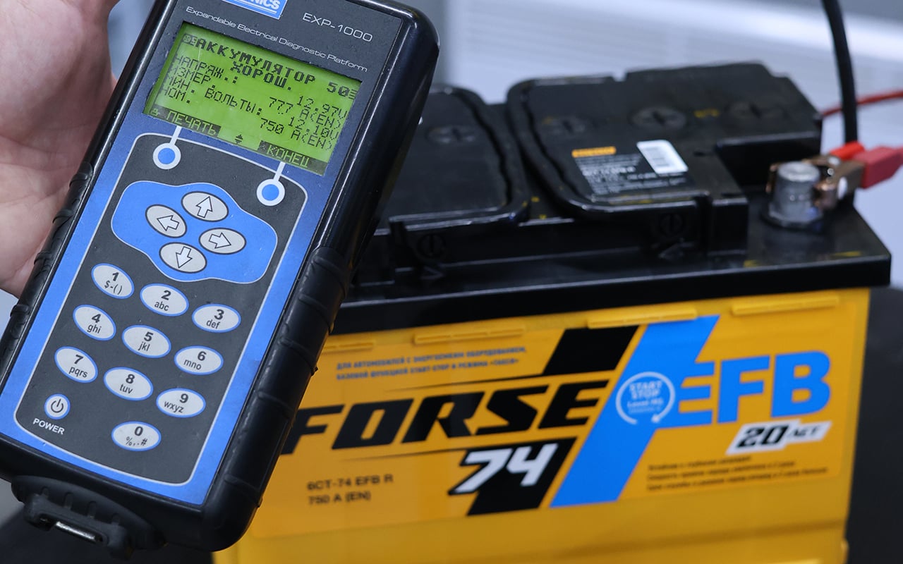

Для автомобилей, которые преимущественно эксплуатируются в городском режиме с частыми запусками и короткими поездками, можно рассмотреть батареи технологии EFB — например, FORSE EFB, Dominator EFB или КАЗ EFB. Такие аккумуляторы лучше приспособлены к циклическим нагрузкам и эксплуатации в условиях частичного заряда.
