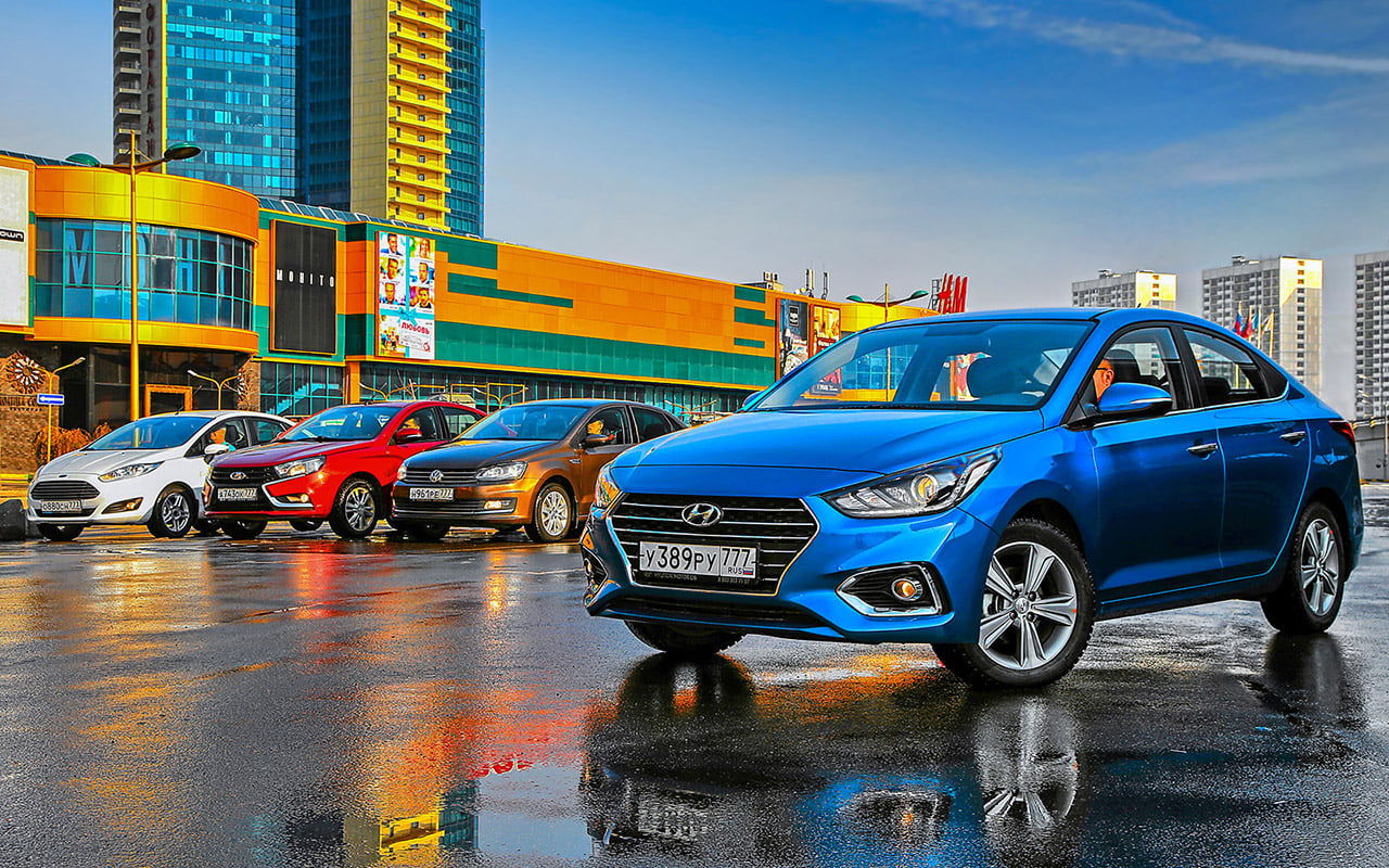

Номер три — Hyundai Solaris
Среди корейских моделей оптимальным будет Hyundai Solaris второго поколения. За миллион можно купить автомобиль 2017-2018 года выпуска. Большинство Солярисов на рынке с атмосферным бензиновым двигателем 1.6 мощностью 123 л.с.
В целом двигатель семейства Gamma надежен, но одну вещь обязательно нужно проверить. А именно наличие задиров на стенках цилиндров. Появляются они из-за близкого расположения нейтрализатора к выпускному коллектору. При его разрушении частички могут улетать в цилиндры.
Гораздо реже встречается двигатель 1.4 (100 л.с.) серии Kappa. Из проблем можно отметить склонность к масложору и большую вибронагруженность.
Почти все автомобили на рынке с шестиступенчатой автоматической коробкой. Гидромеханика A6GF1 весьма надежна при соблюдении регламента обслуживания. При грязной рабочей жидкости быстро выходит из строя гидроблок.
Встречаются автомобили и с механической коробкой. Но, как ни странно, лучше таких машин избегать: у механической коробки возможен преждевременный износ муфты включения первой и второй передачи.
Все описанные проблемы справедливы и для Kia Rio.
