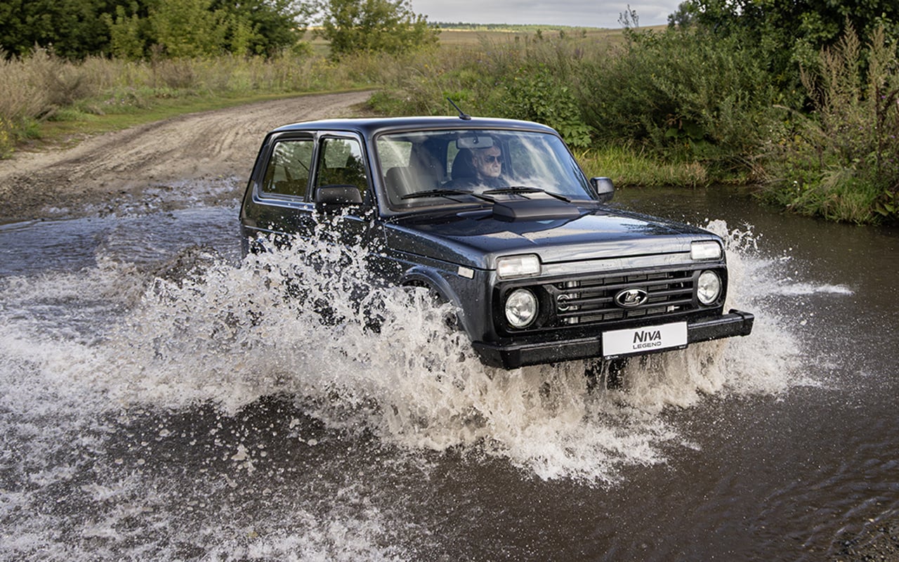

Недавно классическая трехдверная Нива получила новый двигатель и еще кучу обновлений. И хотя ценник вырос меньше чем на 10%, общая стоимость автомобиля все равно кажется высокой. Даже с учетом того, что это самый дешевый полноприводник на рынке.
Базовая Нива обойдется в 1 199 000 рублей. Если хочется кондиционер, то придется отдать 1,3 миллиона за версию Драйв. Топовые же Урбан и Урбан Black обойдутся в 1 345 000 и 1 365 000 рублей соответственно.
Но это если говорить о новых автомобилях. А что насчет вторички? Есть ли прямые аналоги Ниве по той же цене? С отличной проходимостью, трехдверным кузовом и с такой же легендарной историей?
