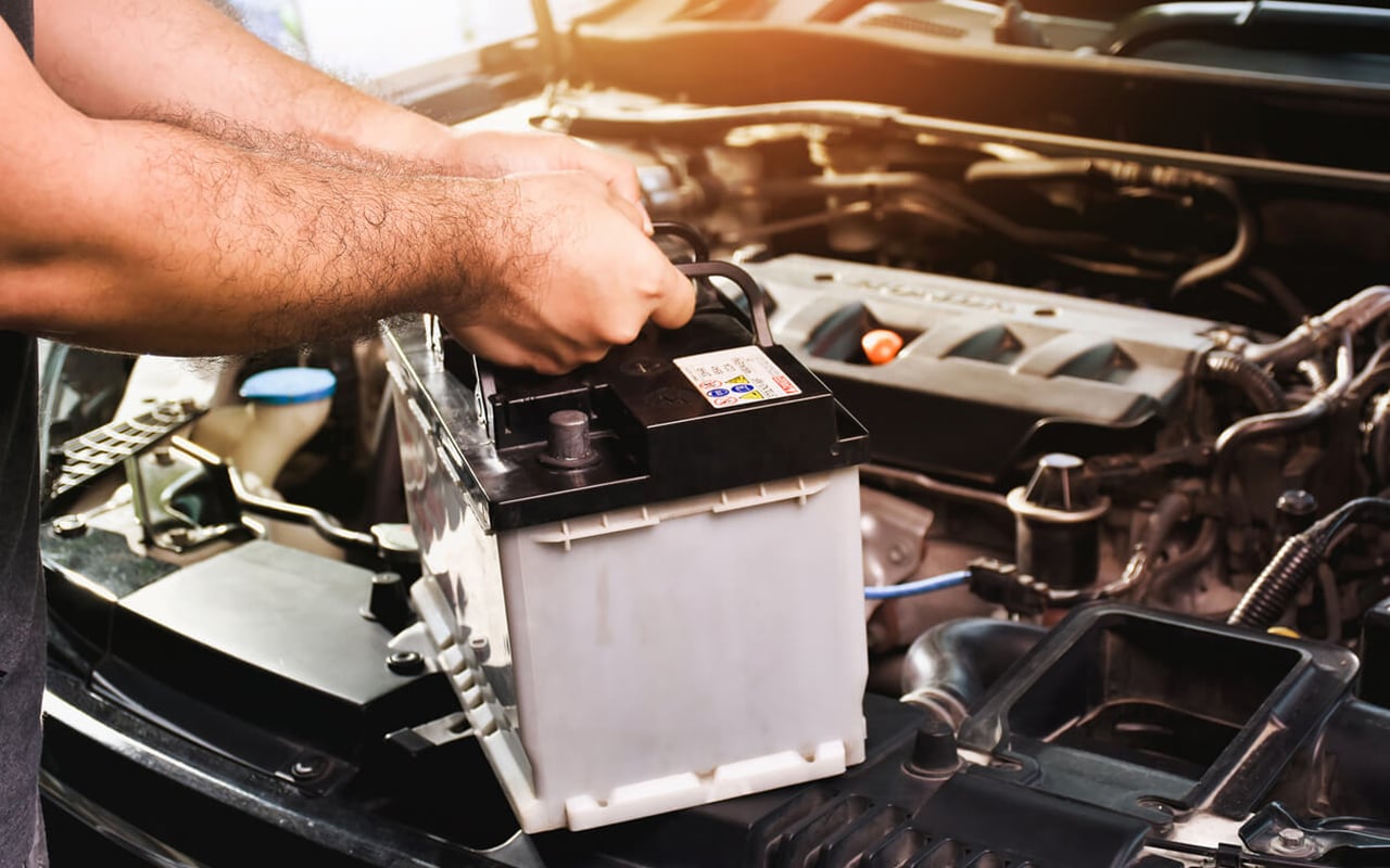

Как выбрать АКБ и не ошибиться — инструкция
Сегодня число автомагазинов тает на глазах, а покупки все чаще происходят на маркетплейсах. Там посоветоваться уже не с кем. Самостоятельный алгоритм выбора должен включать следующие шаги:
  • Габариты. Проще всего тщательно обмерить прежнюю батарею, чтобы затем сравнить результаты с теми размерами, которые указывают «аккумуляторные» сайты. Промахнуться даже на сантиметр – значит, выбросить деньги.
  • Европа или Азия? «Европейки» и «азиатки» отличаются друг от друга размерами и типом корпуса, а также расположением полюсных выводов. Обычно батареи азиатского исполнения выше европейских при той же заявленной емкости. Именно поэтому многие европейские АКБ можно использовать в автомобилях с Востока, но не наоборот.
Ширина большинства массовых АКБ – около 175 мм. Высота «европеек» – около 190 мм. «Азиаткам» добавляют «роста» до 225 – 227 мм выступающие полюсные выводы.
  • Особенности модели автомобля. На современных автомобилях плюсовой провод часто снабжен большим числом предохранителей. Это может сказаться при попытке установить батарею «не той национальности». Мы не раз отмечали, что, например, на Крете с ее штатной «азиаткой» такой габаритный блок уже не поместится в углублении европейской батареи.
  • Полярность. Рекомендую приобретать батарею той же полярности, что и штатная. Чтобы разобраться в терминах, надо повернуть батарею полюсными выводами к себе. Если плюсовой (+) оказался справа, то это – батарея обратной полярности. Подобные АКБ используются на большинстве современных иномарок. А если плюс находится слева, то это – прямая полярность. Такие обычно используют нашемарки – Гранта, Нива и т.п. Ошибаться с выбором нельзя, потому что длины штатных проводов не хватит, чтобы дотянуться до нужных выводов АКБ.
  • Крепление АКБ. На европейских машинах обычно применяют нижнее крепление к кузову. Поэтому у европейских АКБ есть специальный выступ на корпусе. А вот у большинства «азиаток» применено верхнее крепление: планка проходит по верхней плоскости батареи. Так, вообще говоря, иногда можно притянуть и европейскую батарею, если только хватит резьбы на шпильках. А вот с «азиаткой» без нижнего фланца хуже: в моторном отсеке европейской машины ее просто так не закрепить. В общем, лучше не придумывать себе лишних приключений.
  • Простая батарея или AGM. Какую батарею выбрать – AGM или «обычную»? Батареи AGM всегда могут заменить «обычную» АКБ. Однако устанавливать ее на машину, где она изначально не была предусмотрена, смысла нет – разве что если захочется сделать машинке приятное, а средства позволяют… Напротив, на автомобилях, где возможны глубокие разряды АКБ (мощная автомузыка, система «старт/стоп» и т. п.), простым батареям делать нечего.
  • Ампер-часы. Емкость батареи в ампер-часах должна быть не меньше штатной. Берите ту, где указано максимальноедля данных размеров число  ампер-часов! И не слушайте глупые сказки про то, что АКБ повышенной емкости якобы будет недозаряжаться. Многие батареи при одинаковых габаритах имеют разную емкость, поскольку различаются числом пластин. Вот и выбирайте лучшую, а не недоделанную.
  • Какой бренд выбрать? Советую не обращать внимания на какие-то имена-однодневки типа «Синий алмаз» или «Звездный заряд». Лучше ориентироваться на солидные имена со стажем : Akom, Varta, Cene, Mutlu, Topla, Medalist, Tyumen battery, TAB.
Полезный совет по выбору АКБ
Новенькую батарею обязательно подзарядите! Она почти наверняка недозаряжена, поверьте моему опыту.
Счастливого пути и хорошего заряда!
