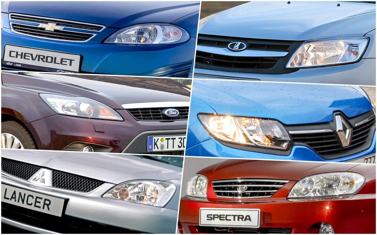

Лада или иномарка? — надежные авто по цене до 350 тысяч
Эксперт Зиновьев назвал лучшие бюджетные седаны с пробегом до 300 000 км
Что ищем?
  • Простой бюджетный седан
  • Возраст: 10–20 лет
  • Пробег: 100–300 тысяч км
  • Цена: 250–350 тысяч рублей
