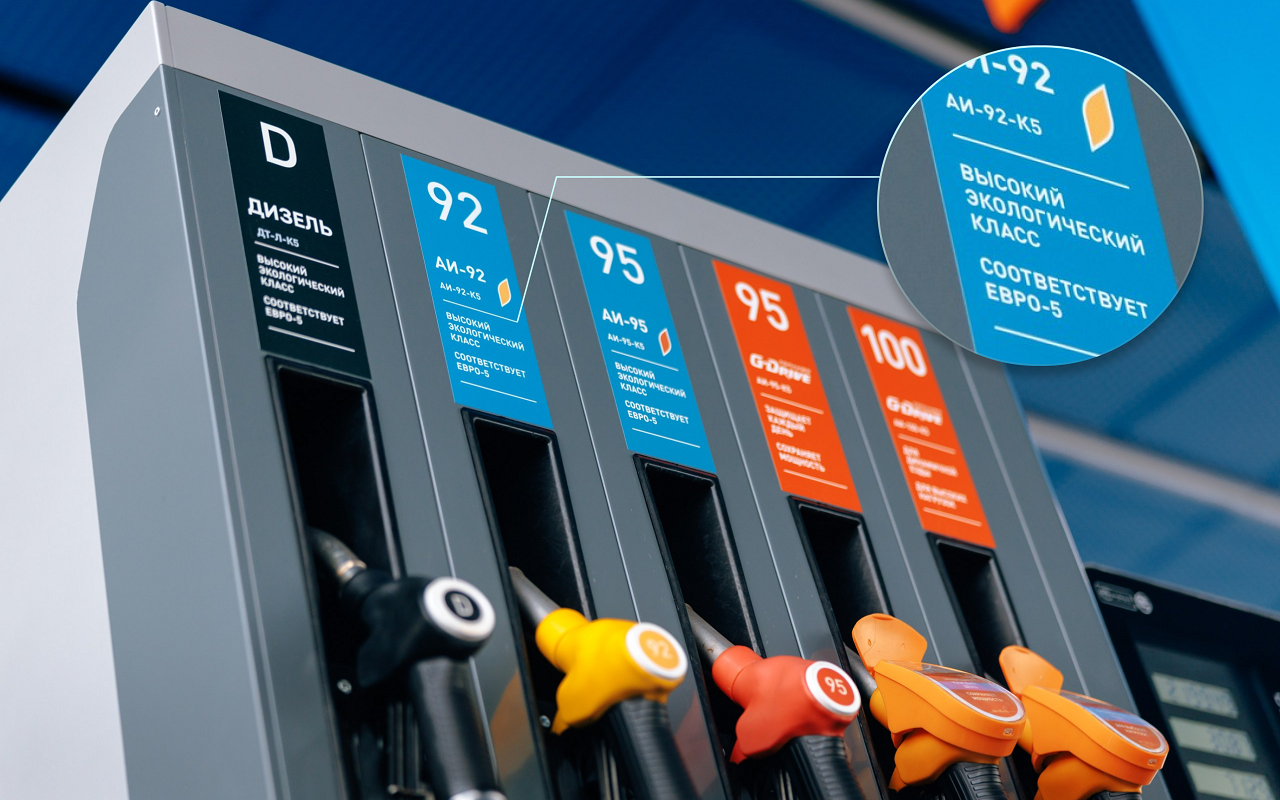

Класс топлива должен быть указан в трех местах:
  • на топливораздаточной колонке или рядом с ней;
  • в паспорте качества, который находится на информационном стенде или у оператора АЗС;
  • в кассовом чеке.
На колонке рядом с пистолетом обычно указаны и октановое число, и класс.
Класс на колонке – это уже ориентир. Но если хочется уточнить параметры, достаточно заглянуть в паспорт качества.
