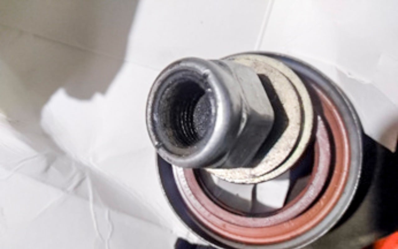

На Шеви Ниве стал потеть маслом тормозной барабан.
Надо менять сальник полуоси. Применил обратный молоток для выбивания полуоси с фигурной пластиной.
Сальник решил снять тем же инструментом. Закрепил на штоке пару шайб диаметром 35 мм. При работе зацепляем шайбы за сальник и выбиваем его обратным молотком.
Для автомобилей ВАЗ «классического» семейства шайбу нужно взять поменьше – диаметром 32 мм.
Замена сальника полуоси на Chevrolet Niva.
