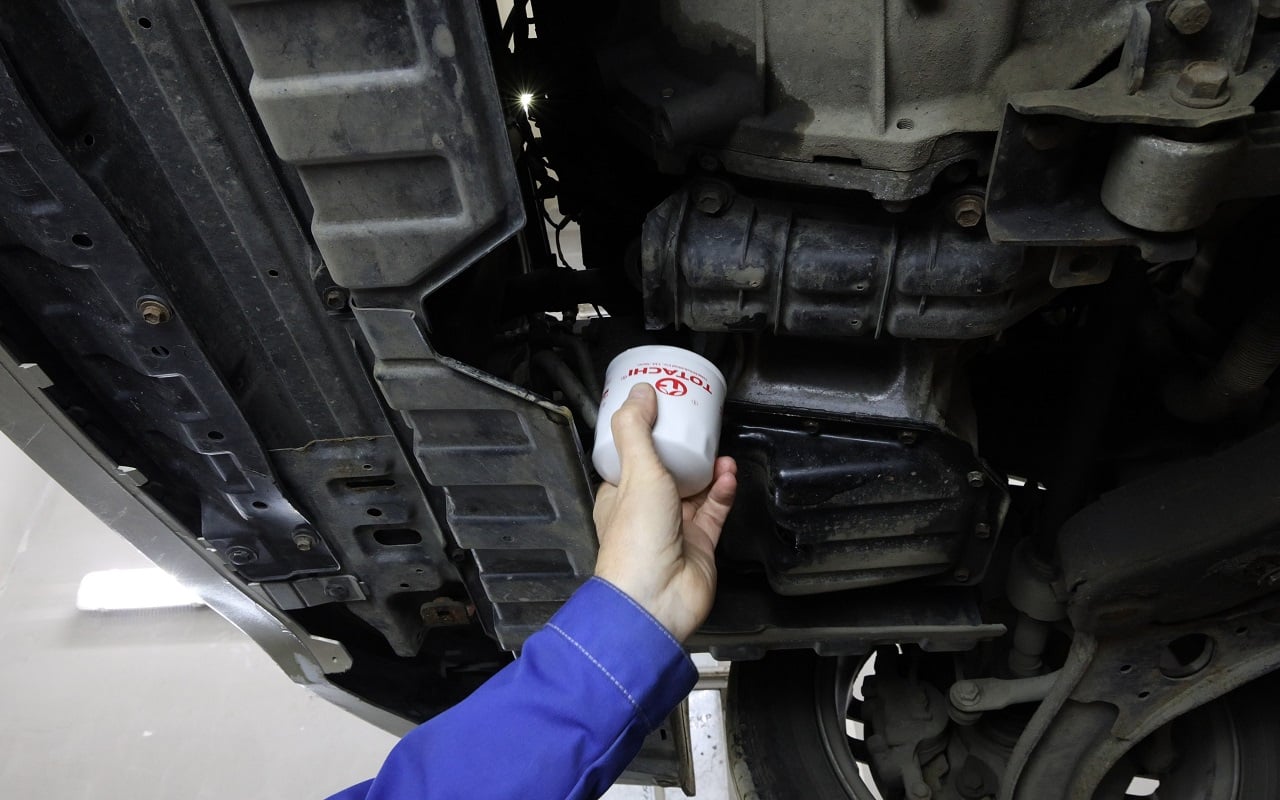

Пробуем открутить старый масляный фильтр рукой. Если он затянут на совесть, используем компактный универсальный съемник с плоскими захватами. Он легко пролезает практически везде и четко фиксирует корпус.
Как только фильтр тронулся с места, съемник можно убирать и дальше крутить руками. Резьба здесь обычно длинная, так что запаситесь терпением и действуйте аккуратно.
Забудьте про съемники при установке. Новый масляный фильтр закручивают ТОЛЬКО от руки. Поверьте, силы любого здорового человека более чем достаточно, чтобы резиновое кольцо село герметично.
Сливную пробку первые пару оборотов закручиваем пальцами. Если сразу воспользоваться ключом, есть огромный риск закрутить пробку с перекосом и замять резьбу в алюминиевом поддоне.
Перетянете ключом – к следующей замене фильтр к блоку цилиндров прикипит намертво.
Перед установкой нового масляного фильтра обязательно отмываем его посадочное место на двигателе универсальным очистителем и смазываем резиновое кольцо фильтра свежим моторным маслом. Так резинка легче сядет на металл и не деформируется при затяжке.
Для финальной затяжки используем динамометрический ключ. У новичков рука еще не набита, а сорвать резьбу на поддоне проще, чем кажется. Выставляем на ключе 35 Н·м (заводской норматив – от 34 до 44 Н·м) и плавно тянем до характерного щелчка.
