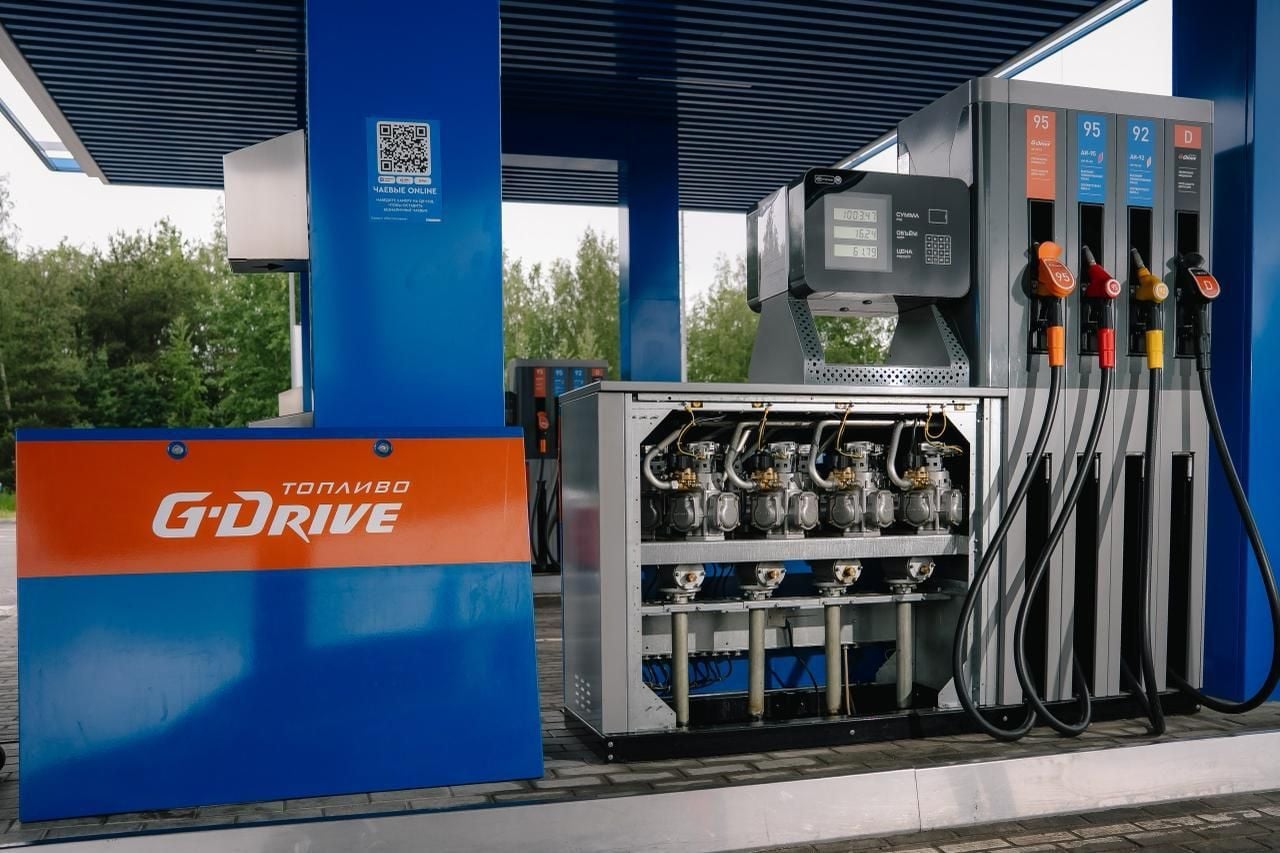

Топливораздаточная колонка – не просто насос с пистолетом, это высокотехнологичное устройство со сложным программным обеспечением и точными измерительными приборами внутри.
Главный из них — объёмомер, или измеритель объёма. Это устройство, через которое проходит топливо перед подачей в топливный пистолет. Именно оно измеряет, сколько бензина или дизеля заливается в бак.
Как это работает? Топливо из резервуара подаётся в измеритель объёма под давлением. При прохождении через него возникает разность давлений на входе и выходе, что заставляет измерительный механизм – поршень или ротор – двигаться.
У поршневого измерителя это движение возвратно-поступательное: поршни по очереди заполняют камеры топливом и вытесняют отмеренную порцию дальше. Объём каждой такой камеры строго определён, поэтому каждая порция топлива всегда одинакова.
В роторных измерителях принцип похож: внутри камеры находятся лопасти или шестерни. Они делят её на отсеки одинакового объёма. Топливо по очереди заполняет каждый отсек и вытесняется дальше. Один оборот ротора – это строго определённый объём прошедшего топлива.
Каждое движение поршня или ротора передаётся на вал, а с него – на специальный датчик, который преобразует вращение в электрические импульсы. Каждый импульс соответствует строго определённому объёму. Электроника считает импульсы и переводит их в литры на табло.
Как быстро течёт топливо — не важно: один импульс всегда равен одному и тому же объёму.
Это как турникет в метро: каждое вращение — один человек. Только здесь «турникет» считает не людей, а импульсы, каждый из которых равен строго определённому объёму.
